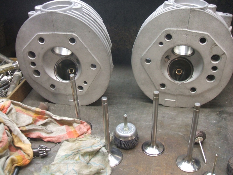

Pas grand chose de neuf..J'ai confié les culasses à un rectifieur pour faire changer les guides et les soupapes, retour d'ici 15 jours.

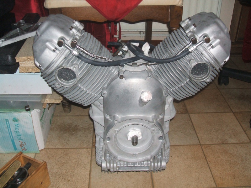

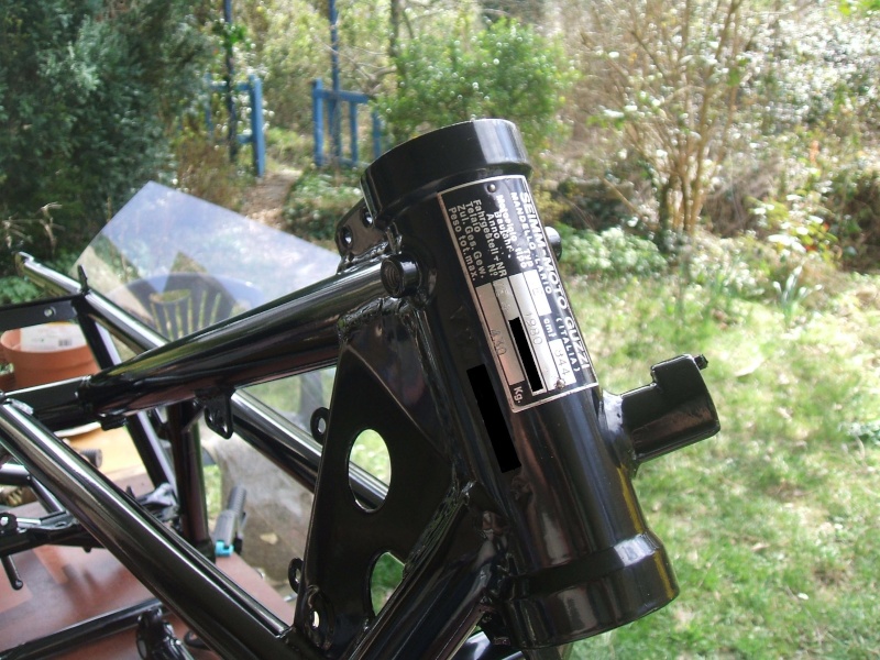

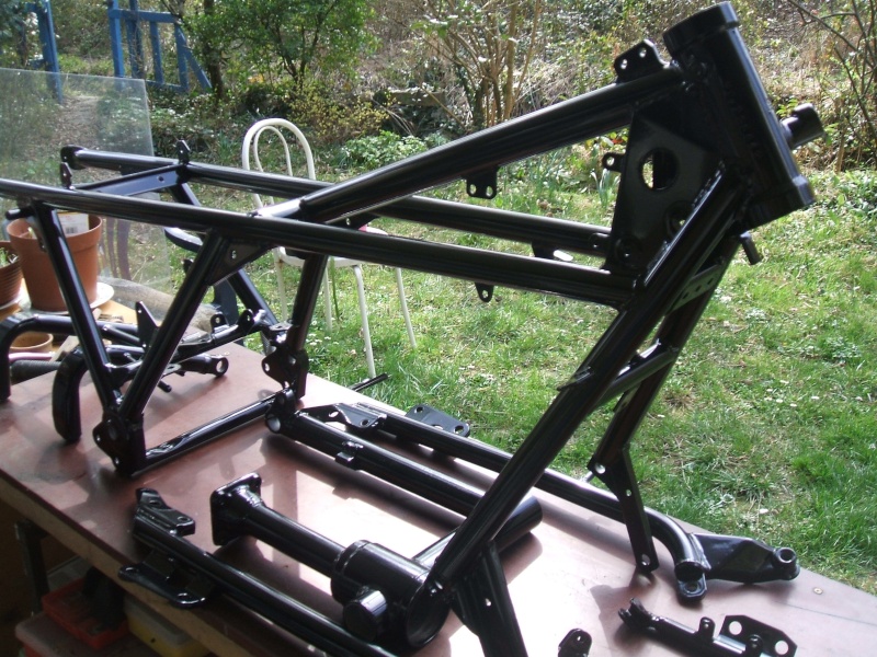

Le moteur a été microbillé, et le cadre passé à l'époxy

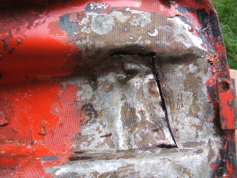

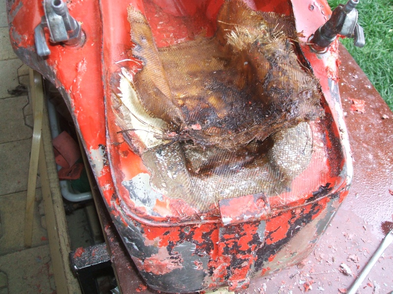

Le dessous du réservoir m'a réservé une petite surprise..
Possible qu'un des anciens proprio à voulu récupérer un objet tombé à l'intérieur.....je ne vois pas d'autre explication à ce charcutage.
Bah! Je cherchais une excuse pour monter un joli bidon en alu..

[quote="lou"]Possible qu'un des anciens proprio à voulu récupérer un objet tombé à l'intérieur.....je ne vois pas d'autre explication à ce charcutage.[/quote]
Je pense plutôt pour le débosseler non?

Pour l'ouverture du résé, effectivement je n'avais pas pensé au débosselage...

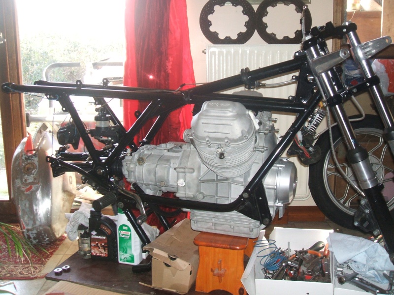

Retour aux affaires....

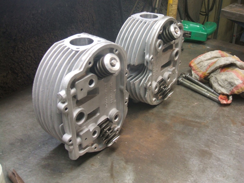

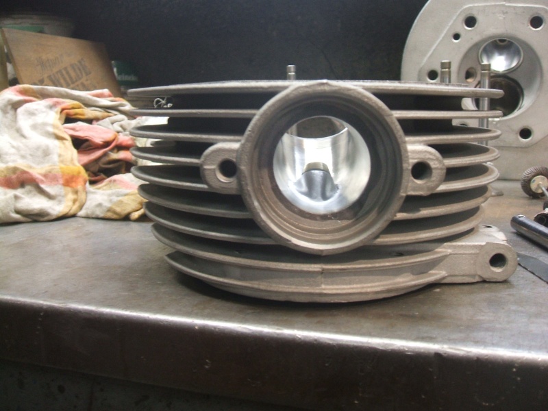

Petit travail sur les culasses pour optimiser le passage des gaz...

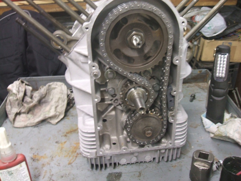

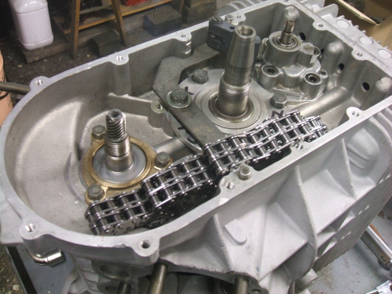

Coté distri , remontage avec le nouveau tendeur:

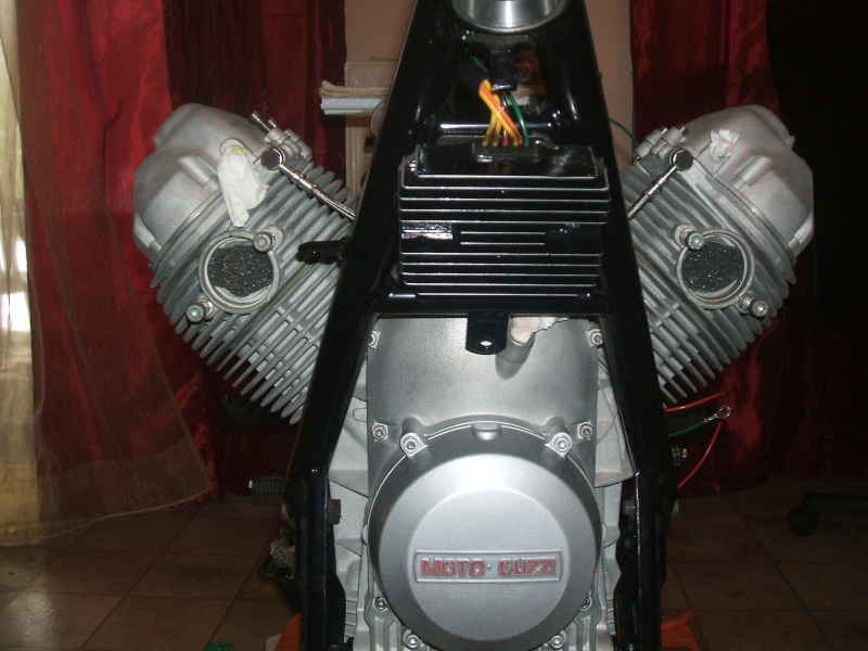

Et voilà, ça c'est fait..

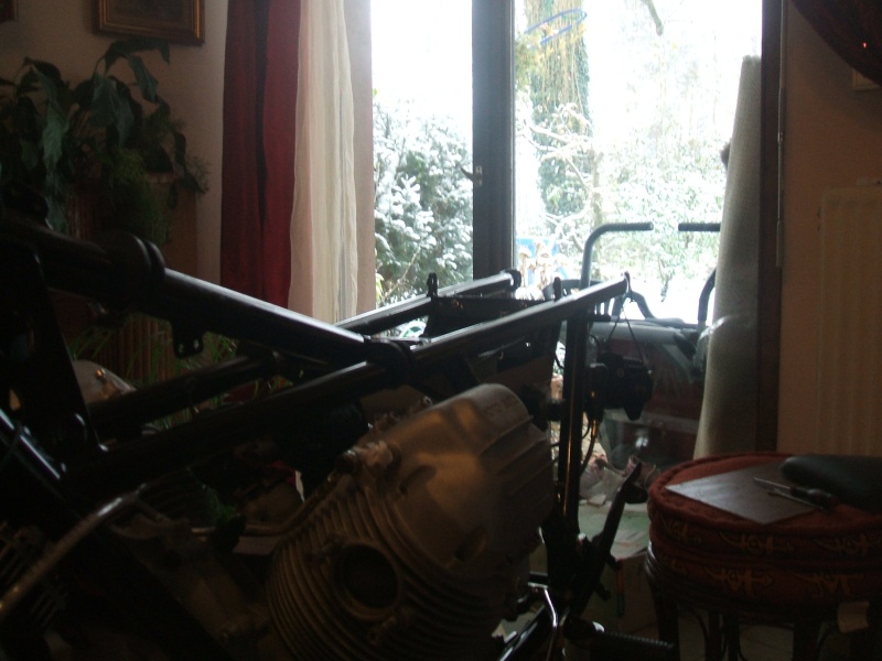

Message par misteraud »
J'appelle tout de suite la grosse de M6 : ça c'est de la déco de salon, qu'elle prenne des leçons :-)
En tout cas chapeau, c'est du beau boulot ! petite question : polir des conduits de culasse, c'est compliqué ou c'est juste long ?

@ misteraud. C'est surtout très long à faire et ce ne doit pas être fait n'importe comment. Dans mon cas c'est non seulement poli mais prévu pour passer en carbus de 40. J'ai confié ce job à une connaissance , ancien préparateur de moteurs. Perso je ne serai jamais lancé là dedans , trop difficile, car il faut vraiment savoir où l'on va...le travail autour des guides est assez impressionnant.

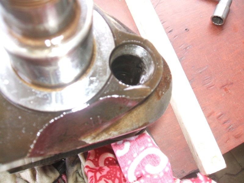

L'épurateur centrifuge est une cavité dans un des manetons du vilebrequin et qui est destinée à récuperer les saletés en suspensions... Il est préconisé d'aller y jeter un oeil de temps à autre (80.00, 100.000 km, à confirmer ) et de le vider.
Il y a un bouchon à dévisser qui permet le nettoyage.
J' ai d'ailleurs collé une photo de l'épurateur en page 1 de ce sujet:
