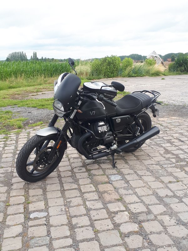

Un petit partage de mes actions. dés fois que cela pourrait servir à d'autres
j'ai déposé la roue avant, celle dont le pneu fut remplacé sous garantie a 800 km
je l'ai amené a un spécialiste de remise en état de vieille moto et de chopper pour qu’il me refasse rééquilibrage
il a bataillé un moment, d’après lui le pneu n'était pas totalement en place. il m'a demandé si c'était un jante que j'avais époxy, car c'est souvent un soucis qu'il rencontre avec des jantes ayant subi ce traitement. il a refait l"équilibrage, on tombe pile au même poids et au même endroit qu'avant...
la moto vivre toujours un peu entre 70 et 95 km, mais vraiment beaucoup moins.
je ne sais pas si cela va s'améliorer au roulage.
j'ai ensuite attaqué le fourche, que je trouvais peu réactive.
j'ai vérifié le niveau d'huile.
a droite 150 mm
a gauche 175mm !!
à gauche la fourche présentait de gros points durs en coulissement a mis hauteur.
j'ai donc remis a 120 mm et suis parti faire un galop d'essais d'une trentaine de km.
puis j'ai redéposé le bras gauche de la fourche, ai enlevé cales et ressort et j'ai testé : plus de point dur. la fourche fonctionne normalement.
résultat à la conduite:
la moto est plus haute de l'avant d'un bon 3cm.
la fourche est beaucoup plus réactive. les petites bosses sont mieux absorbées, la roue colle mieux à la route
au freinage le train avant s'enfonce de manière plus progressif.
la moto est plus vive de direction, l'avant guide correctement
la moto est facile a mettre sur l'angle, elle garde correctement son cap sur les bosses.
j'ai retrouvé plaisir à rouler avec, et a la passer d'un angle sur l'autre, pour le moment avec modération et un reste de suspicion.
donc si je résume.
- saccades moteur dues au clapet de surpression du réservoir bloqué, faisant osciller le bras oscillant= > j'ai supprimé le clapet et la durite sur la pipe d'admission. la moto tourne rond maintenant
- amortisseurs d'origine vraiment trop souple en hydraulique a mon goût : pose de Shock Factory. => plus rebonds sur les bosses, un train arrière qui colle à la route.
- pneu avant pas vraiment en place : remit en place et rééquilibré. reste à savoir si le talon de la jante est correctement fait, sinon il est probable que cela va recommencer, encore un peu de tremblement à certaines vitesses, mais plus angoissant.
- remise a niveau de l'huile de fourche , il en manquait vraiment beaucoup dans le bras gauche et la fourche se figeait : cela devait majorer les effets de balourds => la roue avant colle maintenant à la route et la moto s’inscrit en courbe et garde son cap correctement.
j'ai pu rouler une centaine de borne ce matin, et j'ai retrouvé le sourire !
ce n'ai pas encore parfait, mais le fait d'avoir roulé pendant 25 ans avec des Ducati aux parties cycles très précises me donne peut-être un niveau d’exigence élevé.
j'en ai profité pour reposer la bulle marlin, qui fut modifiée. j'espère trouver un réglage qui me convient.
ça commence à devenir bon...
