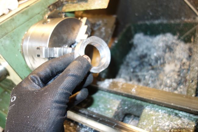

Tu t'es un peu compliqué la vie pour sortir la cage du té de fourche inférieur.
Une fois que tu as coupé la cage sur les deux tiers de son épaisseur (en biais) tu donnes un bon coup de burin et la cage se casse.
Si elle ne veut pas casser, tu peux faire une 2e saignée de l'autre côté et redonner un bon coup de burin.
J'ai testé, ça marche.

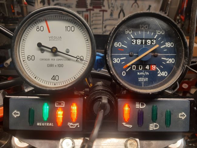

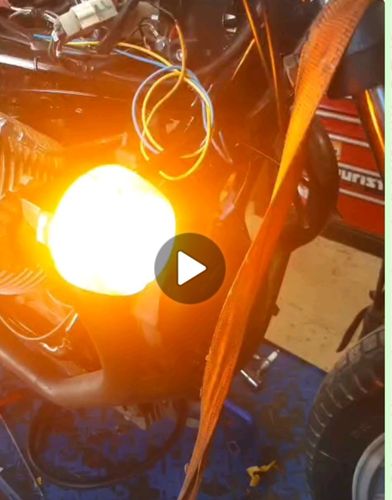

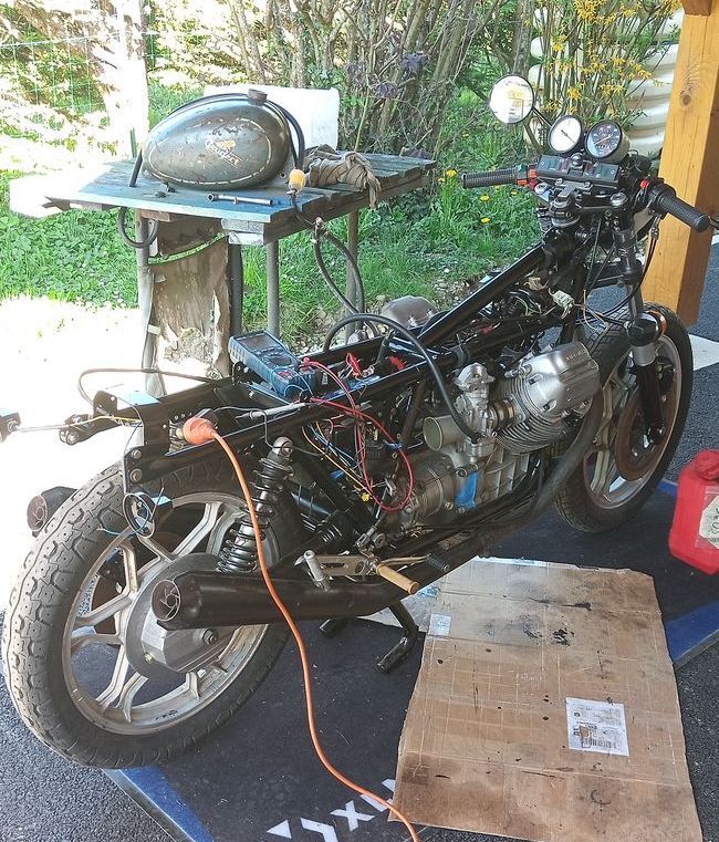

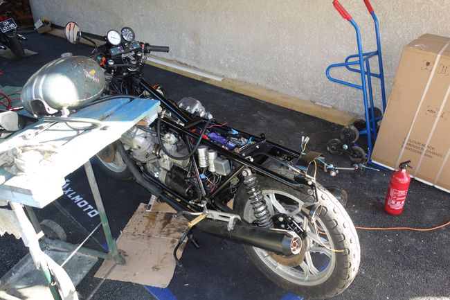

Pendant ces longues semaines d’attente, nous avons quand même avancé sur le circuit électrique.
Premièrement, on a viré les gaines pour contrôler tous les câbles,
Puis, j’ai tout retracé et numéroté les fils, n’étant pas sûr que notre circuit corresponde parfaitement à un schéma d’origine trouvé sur la Guzzitec
Ensuite, reprise des soudures, vérification des connecteurs et rebranchement pas à pas.
Remplacement des relais, et pour le moment, nous avons conservé le petit boîtier transistorisé d’époque :
Il nous manque le commodo droit avec le bouton de démarrage (un bouton poussoir prés du démarreur avait été monté a l’époque) et ce sera terminé.
Comme il nous manquait des petits voyants sur le tableau de bord, j’ai dessiné et imprimé un modèle, pour l’instant fait en blanc,
mais on va recevoir du PLA translucide bleu, vert et rouge pour refaire ça correctement.
Si vous en voulez, dites-le-moi !

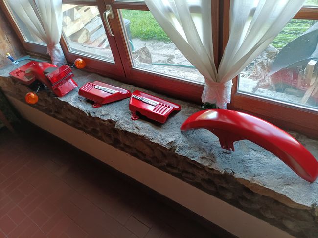

Épisode 15
Bon on va arrêter d'évoquer le timing et les prévisions de dates !

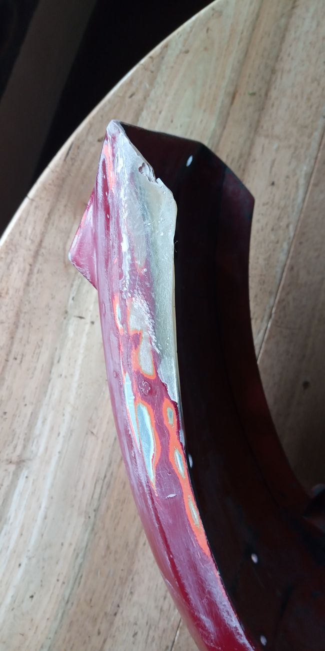

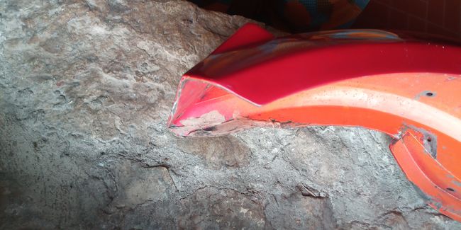

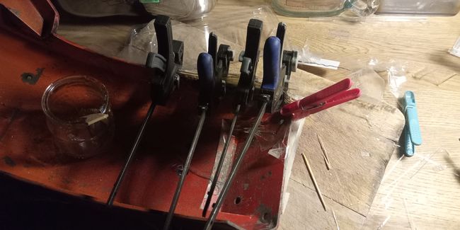

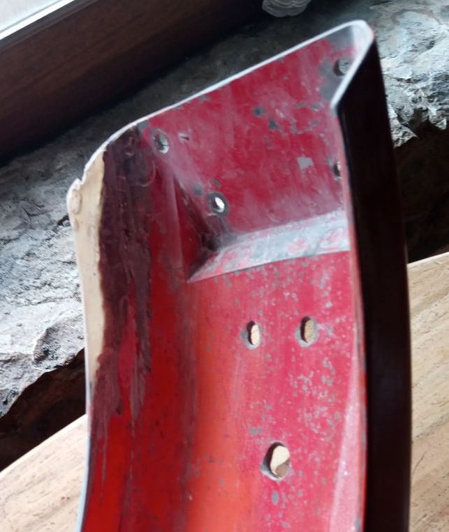

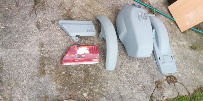

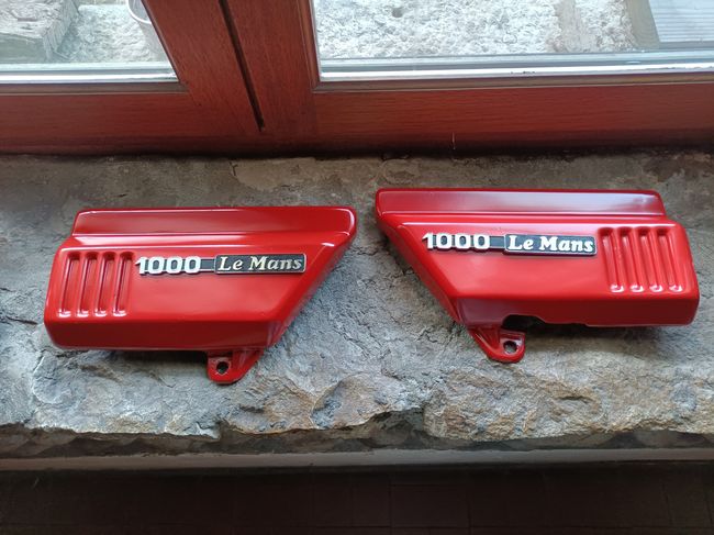

Gros travail, long et fastidieux de Patrick sur les pièces plastiques . Ponçage, résine pour réparer, ponçage, apprêt et enfin peinture .

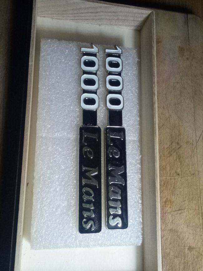

Reconstitution du sigle 1000 Le Mans
et enfin peinture !
Vernis brillant à venir et restera le réservoir ! A suivre donc !

Le circuit électrique est presque terminé, ( reste à voir le coupe circuit, et le contacteur stop de la poignée) ,
Remplacement des joints et piston des maitres cylindres, pistons et plaquettes neuves.

En ce beau jour d'Avril, il est temps de faire bouger la Guz !
Je commence par régler 'allumage (écartelent rupteur et avant avec les reperes fixes sur volant moteur) , puis on verifie qu'il y a bien de l'allumage ! C'est tout bon !
Batterie chargée, nourice avec un réservoir de cyclo et hop dehors !
AH mes amis quelle émotion !
Ola , doucement , elle s'emballe, tellement heureuse de pouvoir a nouveau chanter !

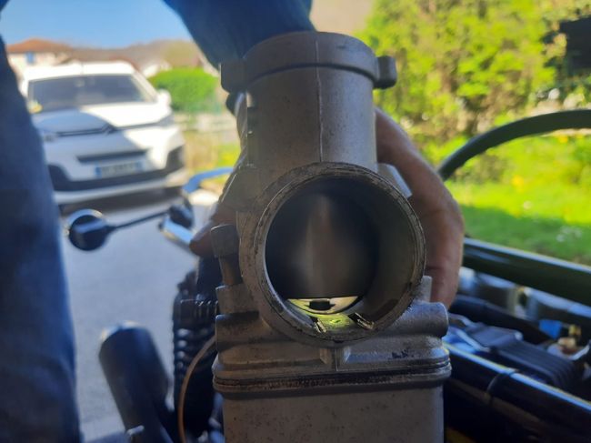

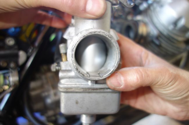

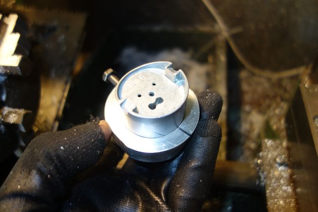

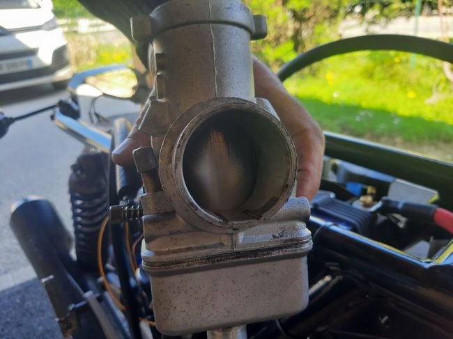

Après un premier contrôle des cables, on démonte un carbu pour s’apercevoir de ceci !
Les boisseaux neufs ne descendent pas tout au fond ! On remet un ancien :
hum , que se passe t il ?!

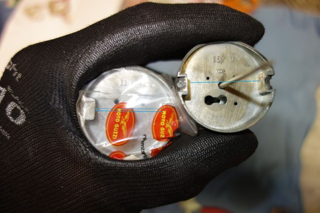

Sur cette photo faite lors de la réception des boisseaux nous ne nous étions pas aperçu d'une légère différence ...
la côte entre les 2 bossages à la base du boisseau est 3.12 mm plus petite sur les boisseaux neufs, ce qui les empêche de descendre !
On va pas s'arrêter pour ça !

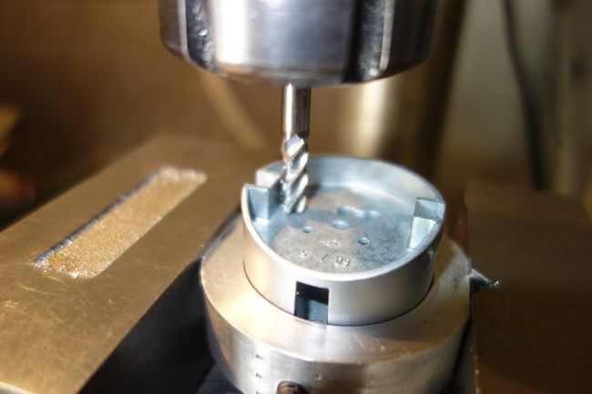

Je fais une pièce au tour pour tenir correctement les boisseaux sans risquer de les abimer.
ça me permet de bien brider le boisseau sous la fraiseuse et de pouvoir retoucher sans risque la zone qui gêne.
Et voilà !
Allez zou !
Quelle émotion cette fois c'est vraiment bon ! il reste du job, mais là on est sur la bonne voie et qu'elle belle voix !
Et voilà !
Allez zou !

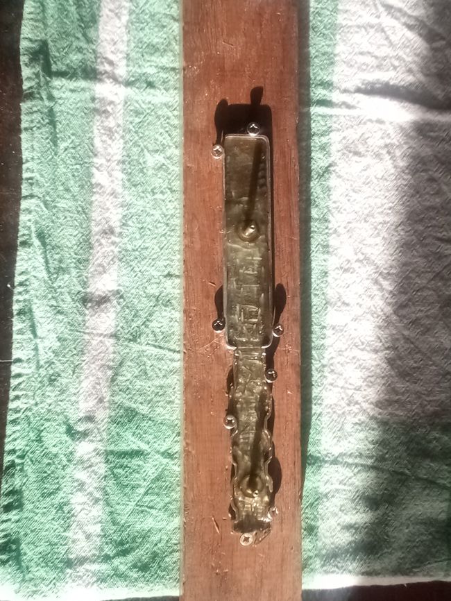

Question : comment les sigles ont-ils été réparés ?
Merci.
merci de nous faire partager cette restauration.
Un vrai plaisir à suivre, et les Lafranconi distillent un belle voix ...
Merci.

yes, c'est cool !
étrange cette histoire de boisseaux ... et ça rigole pas pour corriger cela !
Donc au deuxième coup de démarreur elle tient le ralenti, sans à peine de starter ni rien ou presque ... ça c'est du réglage initial qu'il est bon
Steph
Steph

Pour les sigles on a coupé un sigle de 1000 SP juste après 1000 et raccordé à un sigles 850 Le Mans.
Oui j'avais soigné les réglages (soupapes, écartement rupteur, avancé, et vis d air sur une position passe partout - 1.5 t) avant toute tentative, au final on gagne du temps !
