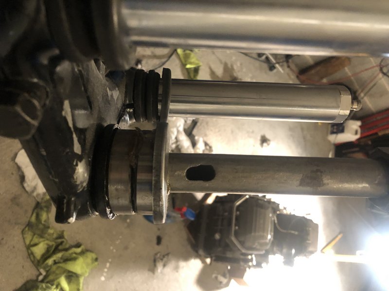

Re: 850 III - Lumière dans l'axe entre les T de fourche ??
bonjour, en démontant la fourches en vue de la peinture des T inférieur et supérieur, je tombe sur, on va dire une lumière faite dans l'axe. C'est le première fois que je démonte ce genre de chose et je me pose des questions car le contour de cette lumière n'est même pas régulier... si quelqu'un sait de quoi il s'agit ??
par avance un grand merci

Re: 850 III - Restauration par Marc
Lumière pour un antivol, fixé sur la colonne de direction ?
