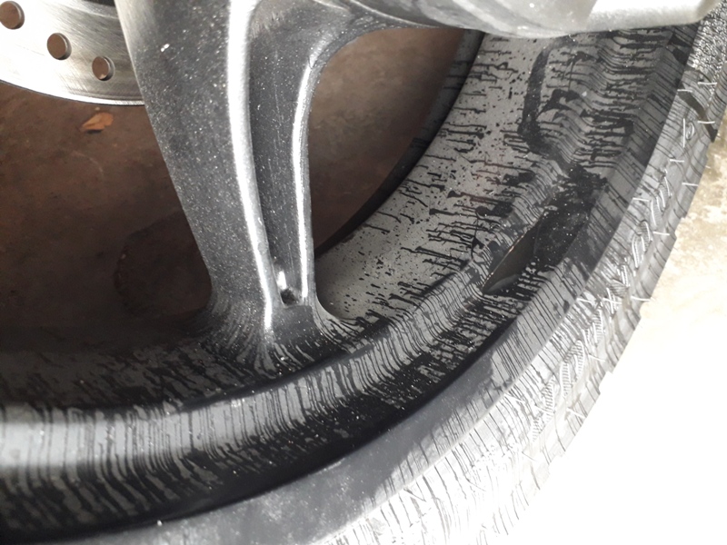

sms du concessionnaire aujourd'hui, ma V7 centenario est réparée.
Ils avaient pincé un joint lors du remontage, ils en ont remis un neuf, c'est ce qu'ils m'ont dit.
Espérons que cette mésaventure soit de l'histoire ancienne :wink:

Je reste surpris que le défaut de mise à l'air du pont ne fut pas détecté par le concessionnaire ni qu'il a su remettre correctement le joint sans le pincer.
Suis-je le seul à penser que le concessionnaie serait davantage responsable de tes ennuis que la marque ?

Tout à fait d'accord, mauvais diagnostique et connaissance insuffisante de la part du concessionnaire.
Pas de réel problème à base, avec un peu plus de formation des mécanos aux spécificités des modèles de la part du réseau, cette histoire aurait sûrement pris qq heures au lieu de plusieurs semaines.

Alban a écrit : 07 févr. 2022, 11:57 Bon, pas de bol, à peine récupéré ma V7 centenario samedi, 70 bornes plus tard en arrivant chez moi, la jante AR repeinte d'huile
Avec de l'huile sur le pneu, toujours flippant après coup ...
Je pense au joint circulaire du pont ou alors un trop plein d'huile qui se serait échappée par le reniflard, il en a un un peu sous le cache.
J'ai eu la même chose lors des 70 premiers kilomètres. Le mieux c'est d'appeler votre concessionnaire.
Il dit que ça peut être le surplus de la graisse de montage du cardan (liquéfiée par la chaleur puis chassée par la force centrifuge).
C'est à surveiller et à essayer au besoin. Après 100 à 150 km ça ne devrait plus le faire. Si c'est important ou si ça dure passer au garage.
Pour moi, effectivement après 150 km, tout était sec sans faire autre chose que rouler, surveiller et essayer le peu qui sort.
