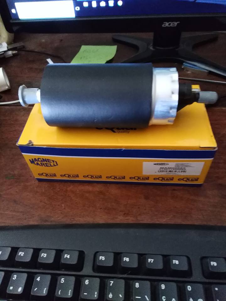

Oui c'est bon elle fonctionne sous 3 bar
Avec les mêmes données que la Bosch
D'ailleurs c'est la même pompe pour les deux voiture
Mais pour 3 euros de moins j'ai
Trouver une Magneti Marelli
Chez un fournisseur de pièce ou
J'ai déjà commandé
La mienne on me l'a livre lundi
J'ai déjà commandé

- Messages : 6380
Re: 1100 Special - Pompe à Essence , un grand MERCI à OLIVIER84
pompe reçu la protection de pompe est livré avec la pompe
il reste plus qu 'a la monter
