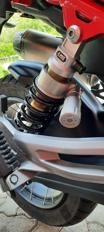

Je me suis fait un petit plaisir un superbe amortisseur EMC SportShock 1 avec réglage de la précharge. Je vais tester cela aujourd'hui.

J'aimerais bien savoir sur quoi agit la molette , puisque c'est la précontrainte ressort ça doit comprimer le ressort d'accord , mais par quel prodige ?
Parce qu'on voit le filetage fin sur le tube encore , comme quand il y a les deux écrous moletés.
