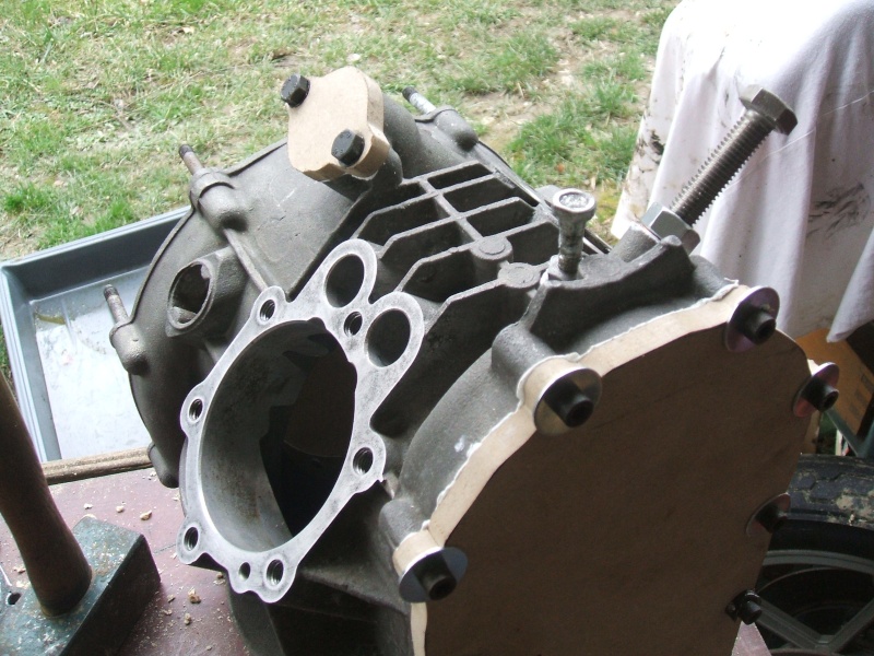

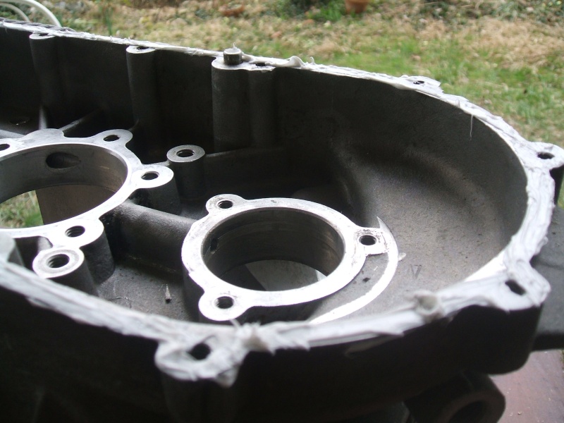

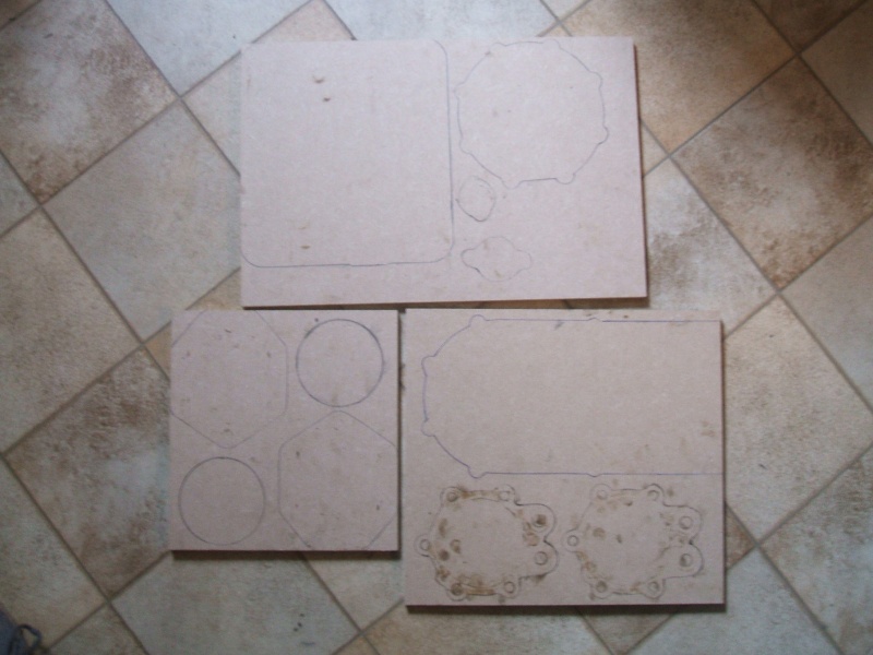

J'ai tenté un lessivage du moteur dans une machine faite pour ça, mais l'alu est trop oxydé donc résultat pas terrible..
Je décide de faire un microbillage, ou plutôt un gommage ( abrasif: coquilles d'abricots concassées).
Alors commence la préparation des carters, pas questions que des particules s'introduisent dans les conduits d'huile du bloc.

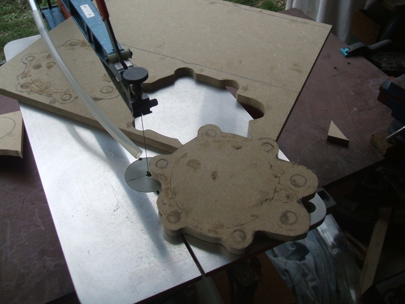

Je commence par un tracé des caches dans du médium de 10 mm
Puis découpage

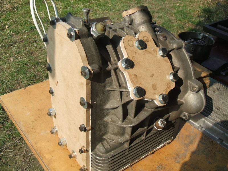

Je tartine copieusement les plans de joints avec de la pate à joint blanche
Puis , petit à petit la boite est fermée hermétiquement

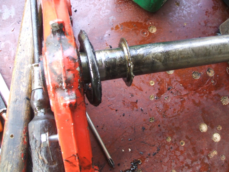

J'ai aussi démonté la fourche pour aller y jeter un oeil.
les cartouches sont à changer, et surprise, dans un fourreau l'huile était rouge et dans l'autre plutôt verte..

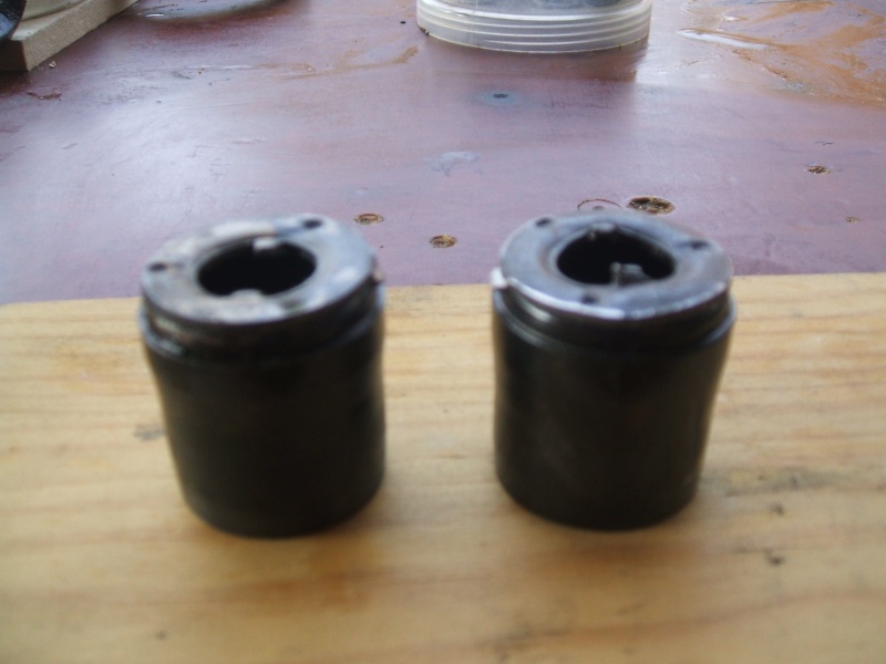

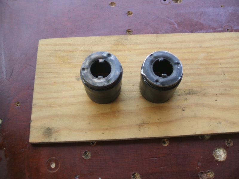

Il y a aussi les deux douilles tout au fond des fourreaux qui sont bien fatiguées, Je ma demande si ça se trouve en neuf comme pièce ça ..
Tout comme le caoutchouc et la rondelle qui sont sous le roulement de direction inférieur :?:

tu as une scie à chantourner Hegner ?
(mon rêve)
qu'est ce qu' elle donne pour l'alu?
amitiés
christophe
rené moto
Messages : 772
Inscription : 15 févr. 2008, 22:09
Localisation : uttenhoffen, alsace
Message par rené moto »
tu n'es pas le seul à y penser , pour moins de 200 euros tu trouves des scies "pro" qui coupent de l'alu de 10 mm
lou
Message par lou »
Elle donne pour l'alu, et pour le reste aussi d'ailleurs, exactement ce qu'il y a décrit dans les pubs. C'est une excellente machine , silencieuse, puissante et précise. Par contre le prix.... J'ai eu la chance d'en trouver une d'occase avec peu d'heures de vol...
Mais ... est ce que ces douilles au fond de la fourche se trouvent encore ? Et dans un ordre plus général, est ce que tout se trouve encore en neuf , ou il commence à y avoir des difficultés d'approvisionnement sur certaines pièces..?

sur la photo, je ne vois pas trop ce qui cloche
avec tes douilles de pied de fourche
l'ergot extérieur de blocage est mort?
christophe
lou
Message par lou »
Oui, un ergot extérieur est bien entamé, et celui de droite est déformé..( pas de fonction macro sur l'appareil photo désolé)
si ça n'existe plus j'essaierai de la remettre en état...
filou
Message par filou »
je crois que ça n'existe plus en neuf....j'avais réussit à en remettre un en état avec un petit coup de soudure pour refaire l'ergot... mais il faut y aller doucement
si l'ergot est seulement tordu, tu peux le remettre en place en chauffant et en le retordant dans le bon sens..
les ergots servent à tenir les tubes amortisseurs pour pouvoir visser et les bloquer sur les fourreaux.. les ergots ext prennent sur le fourreau, les intérieurs sur l'amortisseur...faut bien faire gaffe au remontage qu'ils soient en place, sinon ils se tordent de suite au serrage.!
lou
Message par lou »
J'ai bien observé le truc , les remettre en état me paraît jouable filou.
Au remontage l'ergot extérieur a t'il une position déterminée dans le fourreau ou se coince t'il tout seul là ou il est ?J'arrive pas à voir tout au fond, fait sombre la dedans .. :?
