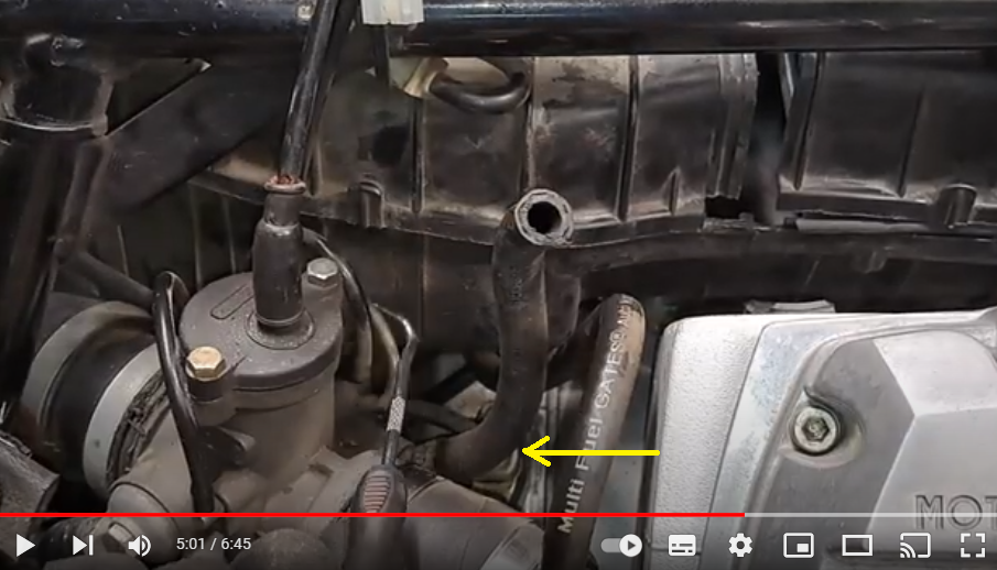

Je connais pas bien la 750 Nevada, mais derrière la durite, c'est pas le capteur de phase face à la flêche jaune :?: .
https://www.stein-dinse.com/fr/moto-guz ... 81367.html
