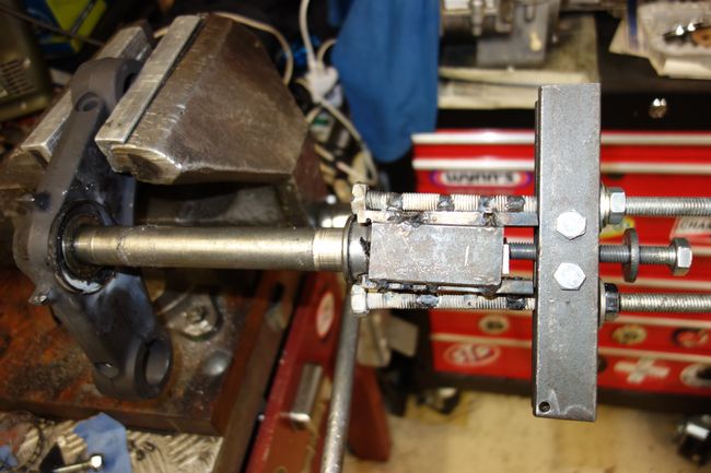

Pour l'autre ça se complique , car il n'y a absolument aucune prise, pas un mm d'espace pour y glisser quelque chose ...

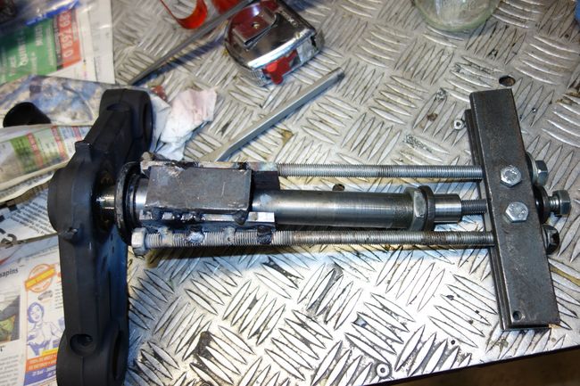

Bon j'enlève déjà la butée à aiguilles ...

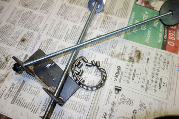

La première idée qui me vient c'est de faire un arrache fendu que je viens ensuite serrer par l'extérieur. J'y crois moyen, mais sur le moment j'ai pas d'autre idée !
Ça me prend déjà une bonne partie de la matinée pour faire ça. Bon pas de suspens , vous avez deviné , ça glisse : Echec !

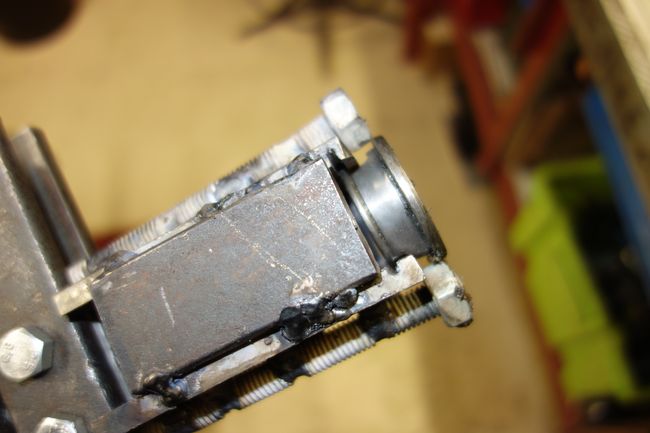

Alors je me dis qu'il faut créer de l'adhérence ... Je commence à vérifier que le roulement se vends bien avec sa cage intérieure ! , puis je fais des petites encoche à la dremel dans la bague ...
Je mets 3 petites vis à 120° dans mon arrache et je bloque le tout par l'extérieur ... ça foire , rien ne bouge !
Je me dis quand même que c'est la bonne solution , il faut juste que j'ai quelque chose de plus solide.
Alors je prend un bout de tube, mais là je mets 4 vis de 5 au lieu de 3 de 4 , et je creuse la bague (gaffe à l'arbre ...)
Faut que ça marche, j'ai pas trop d'autre idée !
Victoire !
Victoire !

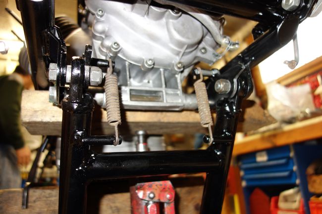

Episode 11
Nous n'avançons pas trés vite , mais aujourd'hui ça va bouger !

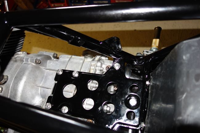

Voici donc les pieces majeures du cadre revenues à l'atelier.
Le cadre va attendre sagement , on a 2 3 trucs à faire comme remonter les cylindres et les bielles.
Fort heureusement j'avais bien reperé les bielles, les coussinets et les chapeaux, du coup chacun retrouve sa place.
Pour le serrage des bielles, il m'aura fallut pas mal fouiner sur la guzzitec pour trouver le couple de 4.6 ~ 4.8 daN/m
Quelques morceaux de bois et le lève moteur vont nous permettre de manipuler le moteur pour le poser sur le pont.
Ouf pas de bobo !
La mise en place du cadre pose pas de problèmes , on retrouves nos écrous et boulons dans les sachets ou sur leur carton !
Et ce soir, il est en place !

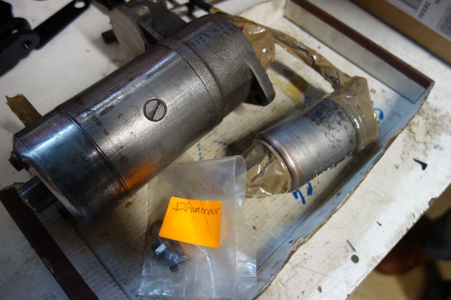

Le décapage prend du temps, aussi, le demareur aura occupé deux bonnes heures !

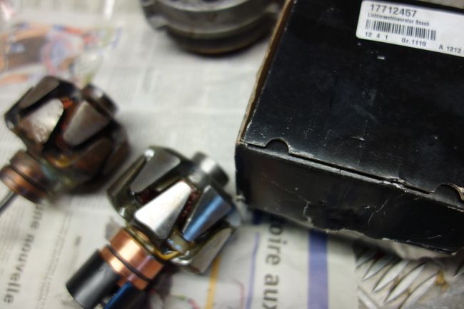

Mais tout de même encore une bonne avancée pour le remontage, à commencer par l'alternateur et son rotor tout neuf .

Ah les roulements de fourche, on pensait en avoir pour une heure ! c'était sans compter sur la bague du roulement du T inférieur, impossible à sortir ...
J'ai commencé par tirer sur la cage en profitant du léger espace entre elle et le bas du T pour glisser une equerre, mais j'ai juste reussi à sortir...les rouleaux !!
Je me retrouve donc avec la bague du roulement conique bien lisse , à part le léger rebord en haut ...
Pour extraire un truc le principe est toujours le même, trouver un point d'accroche sur la pièce à extraire,
un point fixe sur l'ensemble sur lequel elle est montée et exercer une poussée ou une traction entre les 2 !
La mise en œuvre est souvent plus ardue !
Là je fait 2 encoches dans la bague à la dremel (gaffe la colonne est pas loin ...) , puis 2 saignées dans des plats de 5,
je soude des plats pour emprisoner mes plaques, puis je sacrifie deux tiges filetée, une bague en haut pour pas appuyer sur le filetage et ho hisse !
La cage vient (faut quand même serrer fort la vis d'extraction ...)
et de nouveau quand on atteind la portée du roulement supérieur.
Et voilà , c'est venu !!! Bon plus qu'à repeindre le T inférieur !!
Puis la béquille centrale et ses ressorts

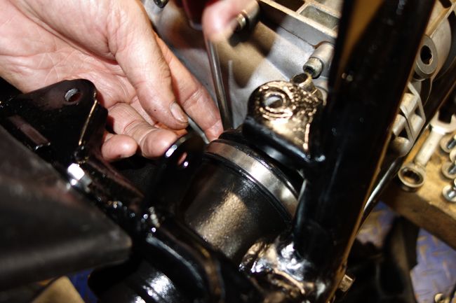

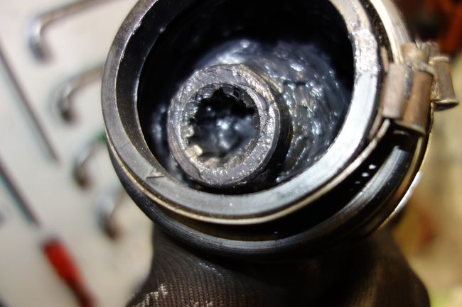

Le bras oscillant et l'arbre ( graisse cardan Restom)
et le soufflet tout neuf (à mettre AVANT de monter la plaque support batterie ... qu'il à donc fallut redémonter car on l'avait mis ... trop tôt !)
La chouette durite d'huile,

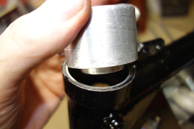

et les cages des roulements de fourche
