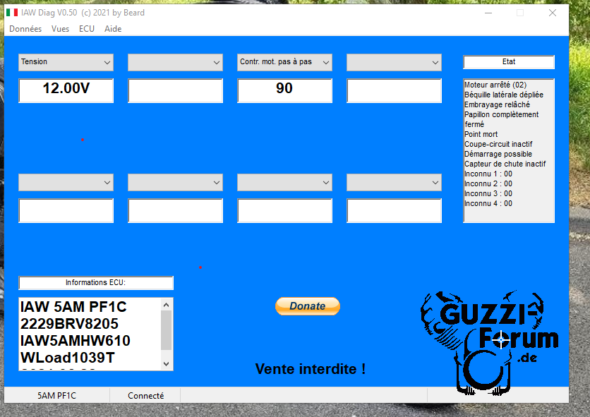

ça a l'air pas mal:
Imagepic upload
Petit roulage aujourd'hui , entre 2 averses , sans souci.

dranero a écrit : 12 oct. 2023, 20:56 ça a l'air pas mal:
Imagepic upload
Pourquoi utilises-tu la version "générique" IAWDiag plutôt que la version spécifique GuzziDiag développée spécifiquement pour la marque qui nous occupe ici :shock:
(j'utilises IAWDiag pour la Ducati de ma fille - je le trouve plus cool à utiliser que JPDiag - et avant sur ma Moto-Morini 1200 Sport ,
Les deux utilisant des ECU Magnetti Marelli IAW mais pour mes Guzzi , j'utilise GuzziDiag :oops: ).

Rock80 a écrit : 13 oct. 2023, 21:46
c'est uniquement le hasard qui m'amène à utiliser cette version! que j'ai téléchargée il y a 2,5 années!
