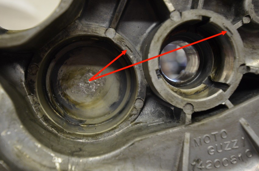

Boîte de vitesses
Je continue le démontage de la boîte, extractions des arbres, encore un écrou pas serré en bout d'arbre pour le roulement à rouleaux, heureusement qu'il y a la rondelle arrêtoir pour empêcher qu'il parte.
Par contre les roulements ne bougent pas même en chauffant bien, en fait des coups de petit burin les empêchent de sortir facilement, le petit roulement à billes tournent dans son logement mais coince pour sortir.
Ce n'est pas futé ces coups de burin, je trouve, déjà ça n'empêche pas la cage de tourner dans le carter si problème, et ça gêne beaucoup pour l'extraire.
Avec un arbre tournant (charge radiale) c'est la cage intérieure qui doit être serrée sur l'arbre et pas l'extérieure, c'est le contraire pour un moyeu tournant (roue) avec axe fixe.
Bref, en donnant quelques coups de l'intérieur pour repousser la déformation et avec mon extracteur improvisé (tige de 6 avec des axes de piston comme poids pour faire inertie) j'ai réussi à le sortir.
Faudrait quand même que je m'équipe avec le jeu d'extracteurs pour roulement dans les logements borgnes ! :oops:
Ensuite dégraissage et microbillage....
