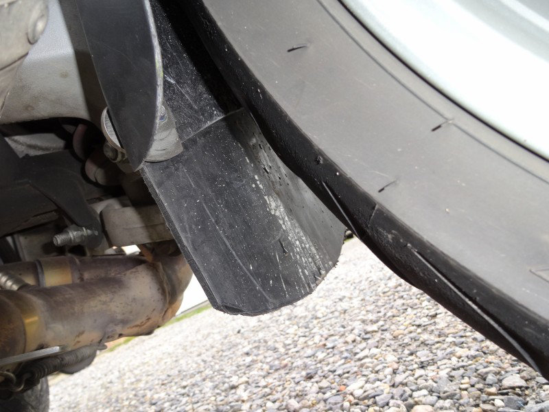

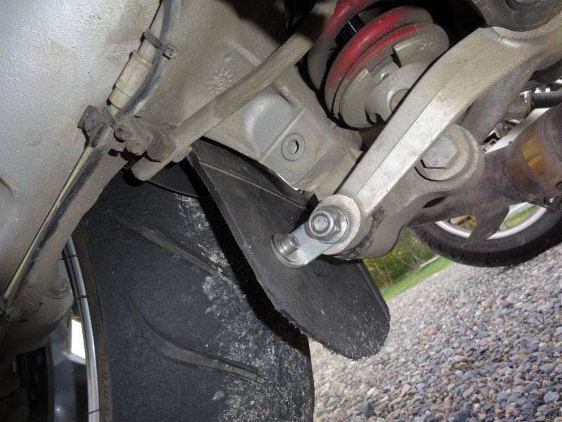

Comme promis je mes des photos du lèche-roue que j'ai monté.
Je voulais absolument protéger les axes des biellettes et j'ai donc du rajouter un morceau de caoutchouc avec une petite papatte :wink:
Pas de bruit de roulement , mais à a fixation basse j'ai mis la grosse rondelle souple fournie d'origine à l’intérieur, la bavette rajoutée faisant silent-block à l'extérieur.
Ceci explique peut-être cela...
