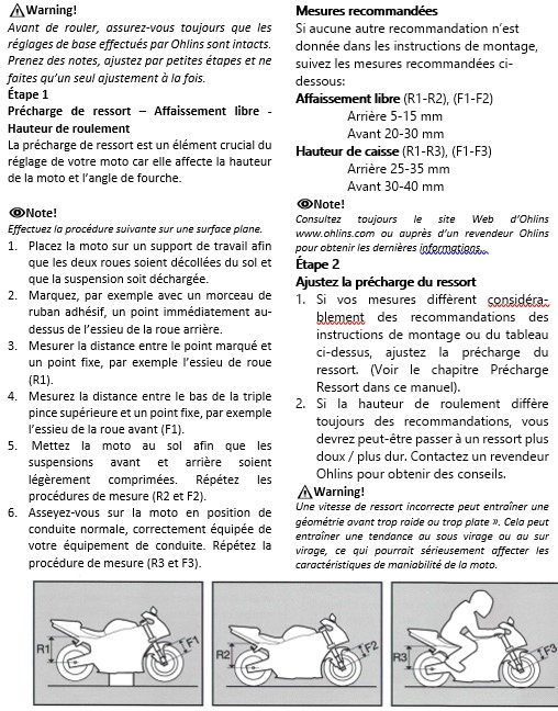

Ce que dit Öhlins dans son manuel sur les réglages de base de la fourche et de l'amortisseur :

Bon alors je t'ai mal compris.capdefra26 a écrit : 04 avr. 2022, 13:51 Et bien si Vizir il me semblait que ce que je disais avait justement à voir avec le SAG car non content d'essayer de préserver l'assiette de la moto ,
J'essaie bien évidemment d'obtenir un enfoncement des suspensions cohérent avec la charge et donc environ 1/3 de la course.
En tous cas , outre avoir tout lu sur le net , j'ai aussi passé du temps au téléphone avec le patron d'EMC et Monsieur Fournales.
Ça aide à mieux comprendre comment ça marche

lapin , le charabia de Öhlins , mauvaise traduction , n'est pas en rapport avec la marque haut de gamme.
Voici un excellent tuto complémentaire :

La traduction c'est moi avec les outils à ma disposition et restitué tel quel
J'aurai pu passer du temps à mieux traduire par moi-même , mais pas le temps !!! Alors ... au moins ça été fait ... donc pas merci pour la critique
Et en tout cas , ça me parait très clair sans chercher la petite bête !
