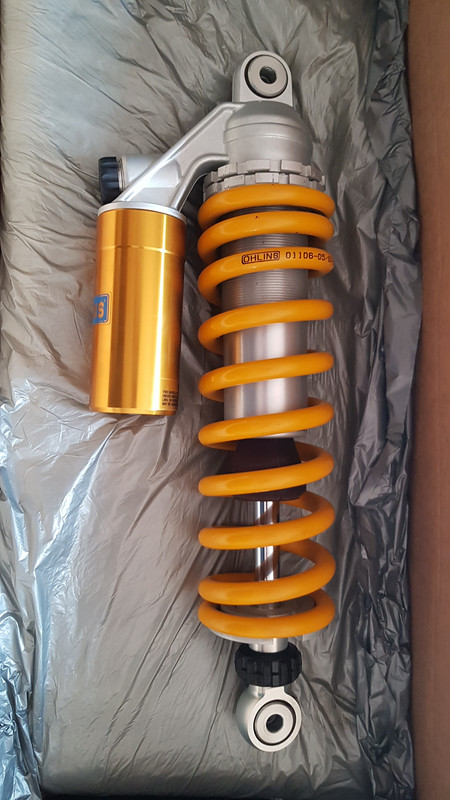

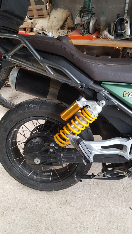

Messages : 4371
Re: V85 TT - Accessoire : Amortisseur arrière
Montage ...
Il y a une réelle différence dans la géométrie du ressort ... J'ai fait des mesures , je ferai des calculs comparatifs des caractéristiques techniques des 2 ressorts.
Ça a de la gueule ... essai à venir ...

Messages : 4371
Re: V85 TT - Accessoire : Amortisseur arriere
Le Öhlins est réglable en précontrainte avec une clé à ergot, + en détente et en compression d'amortissement avec bague tournante.
J'ai traduit le fascicule Öhlins pour ceux que ça intéresse (MP)
