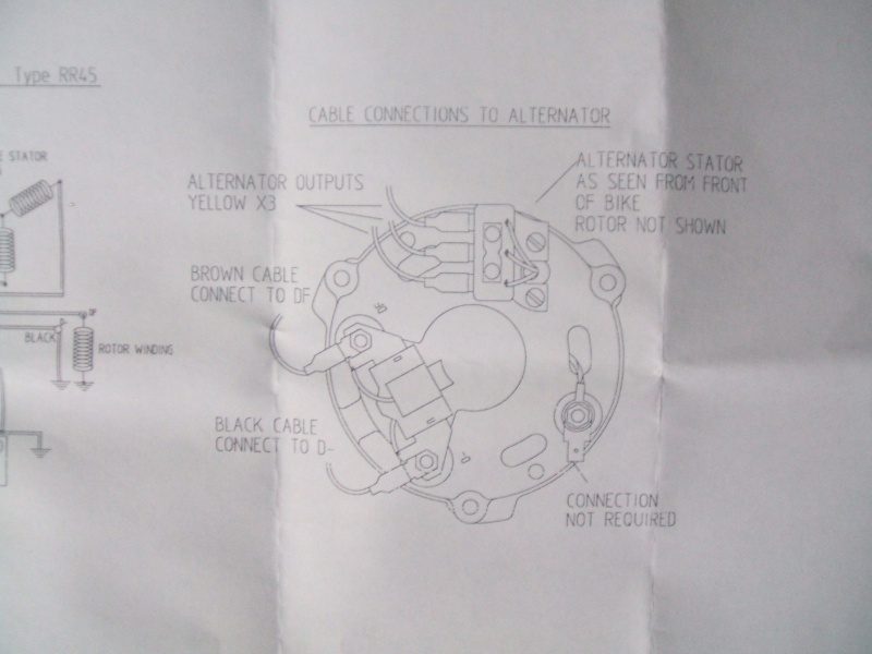

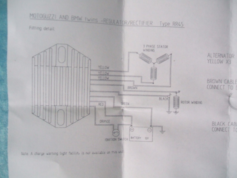

Le numéro de série ( gravé dessus est : 100467 )
Il y a un schéma de branchement
et une petite notice explicative
Première question:
J'aimerai mettre un voltmètre , pas un témoin de charge. Ou dois je le brancher ?
Et une pour pour Patrick-guzzi - et ceux qui en ont installé un- où avez vous positionné le RR45 sur la moto? des photos ?

Salut, c'est quelle référence? le REGR0009 pour BMW 100RT/RS....?
Ton voltmètre tu le branche entre les fils rouge et vert, c'est à dire aux bornes de la batterie.

J'ai monté le RR sous la (petite) batterie, pour le voltmètre, tu peux le raccorder sur le fil + derrière contact, il faut qu'il soit coupé par la clé de contact.

Effectivement pour le voltmètre c'est mieux de le brancher après la clé de contact..... moi j'avais en tête les modèles que l'on branche directement aux bornes de la batterie pour surveiller l'état de charge.

salut, j'ai monté un RR45 sur mon LMIV de 88. Et j'ai rencontré deux soucis d'abord la fiche Y de l'alternateur faisait masse et donc il ne débitait pas assez pour charger la batterie, donc je l'ai totalement isolé. Ensuite j'ai du mettre un interrupteur sur le circuit de charge allant à la batterie car elle se déchargait après même pas une journée sans rouler. Et maintenant je me demande s'il régule car quant je ne met pas les feux, j'ai 14,9v à la batterie après 3000trs ??
