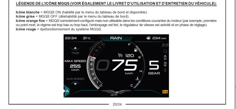

Ok merci pour l info je vais aller jeter un petit coup d œil sur le manuel effectivement !!sirius69 a écrit : 05 janv. 2025, 08:09 Indicateur shifteur sur TDB: si pas activer dans le menu général il n est pas en blanc
Donc si activer ce logo pass en blanc (plein)
Enfin quand tu passe les rapports up ou down il passe en orange( c est tous très bien illustré dans le manuel propriétaire)

Olivier L a écrit : 05 janv. 2025, 15:29Ok merci pour l info je vais aller jeter un petit coup d œil sur le manuel effectivement !!sirius69 a écrit : 05 janv. 2025, 08:09 Indicateur shifteur sur TDB: si pas activer dans le menu général il n est pas en blanc
