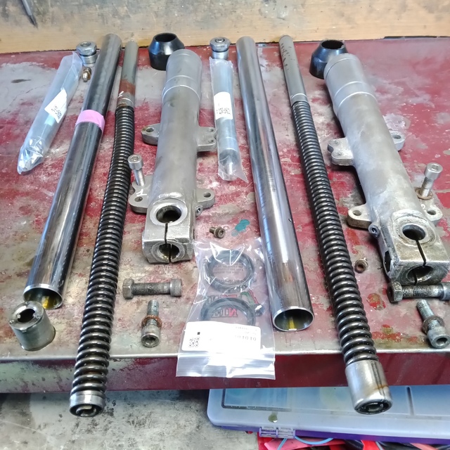

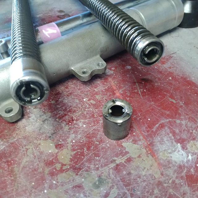

En attendant que ma commande des pièces moteurs arrive , l'activité a été le démontage de la fourche ces derniers jours.
Encore une belle surprise pour cette phase partie cycle !!!
Je doute que ce soit une préconisation de Mr Guzzi, l'avantage est que les tubes de fourche reste propre.
Bien évidemment comme le gars était consciencieux les 2 tubes sont monté pareil :? :? :?
Au démontage , sans surprise les joints sont morts , ainsi que les 2 cartouches.
Je pensais que les coupelles basses était un autre montage "maison" lorsque j'ai sorti l'ensemble puisque les deux était différente :
Après recherche sur la guzzitech, en fait un morceau de la coupelle s'est dessoudé et était resté au fond du tube de fourche.
Après une petite soudure la coupelle est de nouveau conforme à l'origine :
il ne me reste plus qu'a limer les soudures.
Cette coupelle sert au maintien en rotation lors du serrage de la vis allen du bas de fourche
(raison pour laquelle au remontage il faut lui faire une rotation pour enquillé l'ergot extérieur dans le tube de fourche).
Avant le remontage je m’aperçois que la rmt préconise de monter un joint spy double (que j'ai) et un autre simple ???
du coup je e comprends pas trop la raison mais j'en ai commandé 2 autres !!!

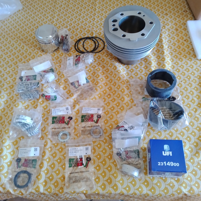

L'aventure va pouvoir avancé car je viens de recevoir mes colis de pièces :

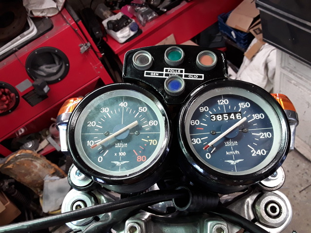

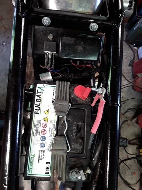

Ca y est enfin le tas de fil a été remplacé par un faisceau conforme a l'origine :D :D et après pas mal d'heure tout fonctionne à présent :) :)
j'avoue qu'a la mise en place rien ne fonctionnait correctement :oops: :oops:
mais après s’être rendu compte que la centrale clignotant et le contacteur à clé était hs l'analyse des problèmes a été plus facile et il n'y avait en fait qu'un fil oublié !!
Pour que tout rentre dans l'ordre.
La boite a fusible, centrale clignotant et relais démarreur ont repris leur place sous la selle, le phare avec "sa bretelle"...
J'ai pris la décision pour l'instant de conservé le commodo gauche existant (identique à la V50) pour les essais. Plus tard (lorsque j'aurai fabriqué le support) il sera remplacer par un version V7.
Pour le guidon, j'ai conservé celui que j'avais sur la moto, j'ai commandé un neuf chez stein et il est beaucoup plus haut et large.
A voir dans le futur si la position me convient (au pire des cas je laisse les faisceaux assez long pour que le remplacement soit rapide)
[img]https://nsm09.casimages.com/img/2024/08 ... 448377.jpg[/img
[img]https://nsm09.casimages.com/img/2024/08 ... 73.jpg[img]
[img]https://nsm09.casimages.com/img/2024/08 ... 448368.jpg[/img

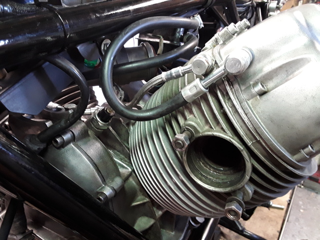

Lors du remontage je me suis rendu compte que les caches culbuteur n'avait pas de sortie vapeur d'huile ??? montage d'origine ou modifications ???
Demain je vous montrerai le montage qui existait ...

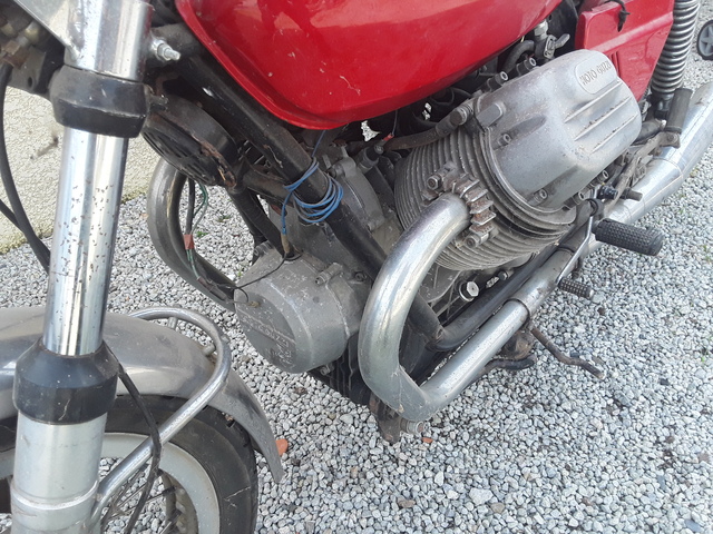

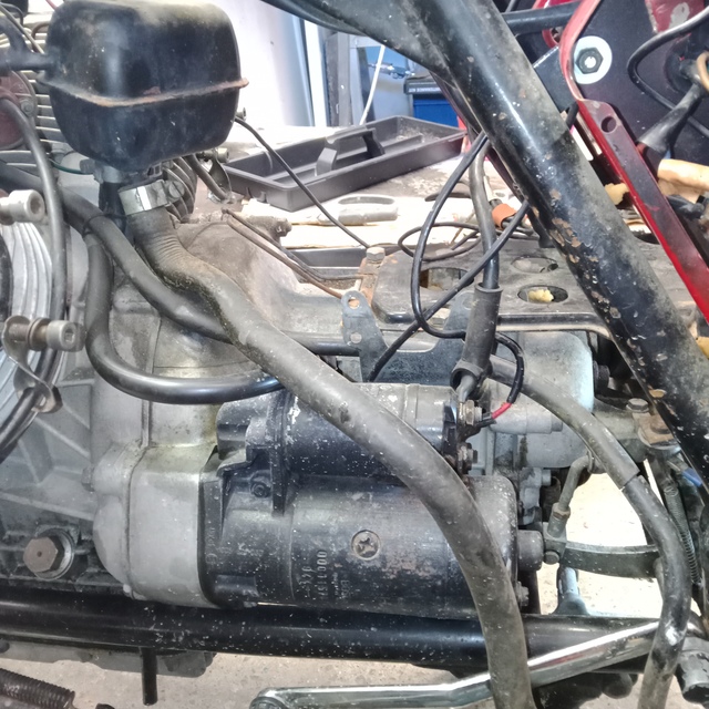

Voici le montage trouvé pour les vapeurs d huile. Au démontage je n'avais pas trop fait attention ne connaissant pas ce système :oops:
Par contre au remontage me fiant a la photo initiale je ne comprenais pas trop l'utilité de ce système !!!
C'est là que j'ai découvert que mes caches culbuteurs n'avaient pas de sortie pour la vapeur d'huile !!!
il y a eu certainement une bidouille car malgré mes recherches je n'ai pas trouvé trace de ce montage pour une 850 T ???
le seul enseignement que j'ai lu est que ce montage crée une surpression néfaste d’où ma décision modifier cela ...
Par contre pour terminer cette phase je vois pas trop le cheminement du gros tuyau pour rejoindre le dessous du moteur, si un possesseur de 850 T peut me faire quelques photos ce serait bien apprécié 8)

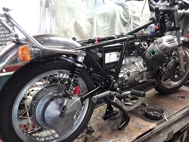

Manque plus que le remontage des carburateurs (déjà remis en état) et le pot d’échappement pour la faire rugir !!!
La fixation des silencieux (origine BMW R ?? selon les connaisseurs) va me demander un peu de travail pour confectionné une patte de fixation en alu digne de ma belle.
Le chemin est encore long mais le fait de la revoir sur roue fait vraiment plaisir !!!

Pour le gros tuyau ... il y a eu au fil des années 2 choix pour le cheminement de descente.
1 Dès le début, Guzzi l'a acheminé directement vers le bas, entre la transmission et le démarreur. Il était fixé à l'un des boulons inférieurs de la cloche avec une pince en P.
2 Plus tard, Guzzi l'a fait descendre directement vers le côté droit du cadre, sortant sous le repose-pied du conducteur. Guzzi a utilisé un support spécial boulonné au repose-pied droit du conducteur.
Le mieux est de le voir en images .
