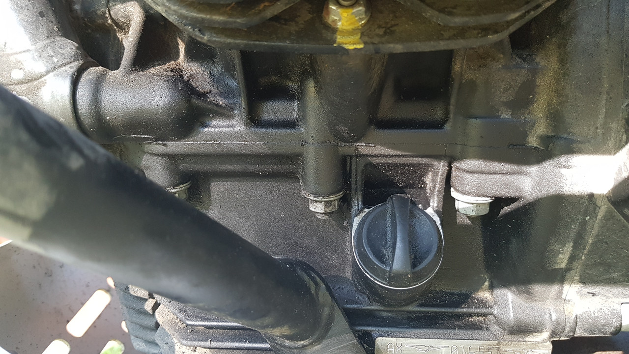

J'ai nettoyé avec les moyens du bord et j'ai resserré les ecrous du carter (clé de 12) mais franchement il n'y a pas eu beaucoup de débattement.
Par contre j'ai remarqué que le bouchon de remplissage d'huile n'était pas parfaitement serré.
À suivre...

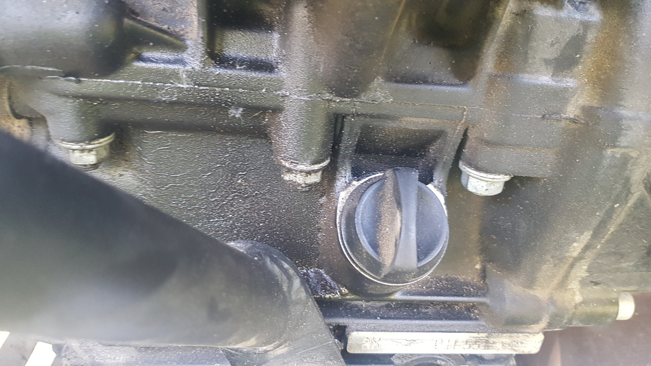

Aujourd'hui 250 km dont 95 de routes de terre du TET Finlande. J'ai l'impression que la fuite vient du bouchon de remplissage... peut-être le joint torique à changer.
Je prendrai une photo tout à l'heure
Messages : 4368
Re: V85 TT - Première fuite
Ouais bof ... difficile à dire

Bouchon mal serré ou joint du bouchon, je n'y crois pas au vu de la propagation vers le haut quand on voit le bouchon.
Un joint mal serré plutôt.. :roll:
Voire le joint d'embase.. :?
