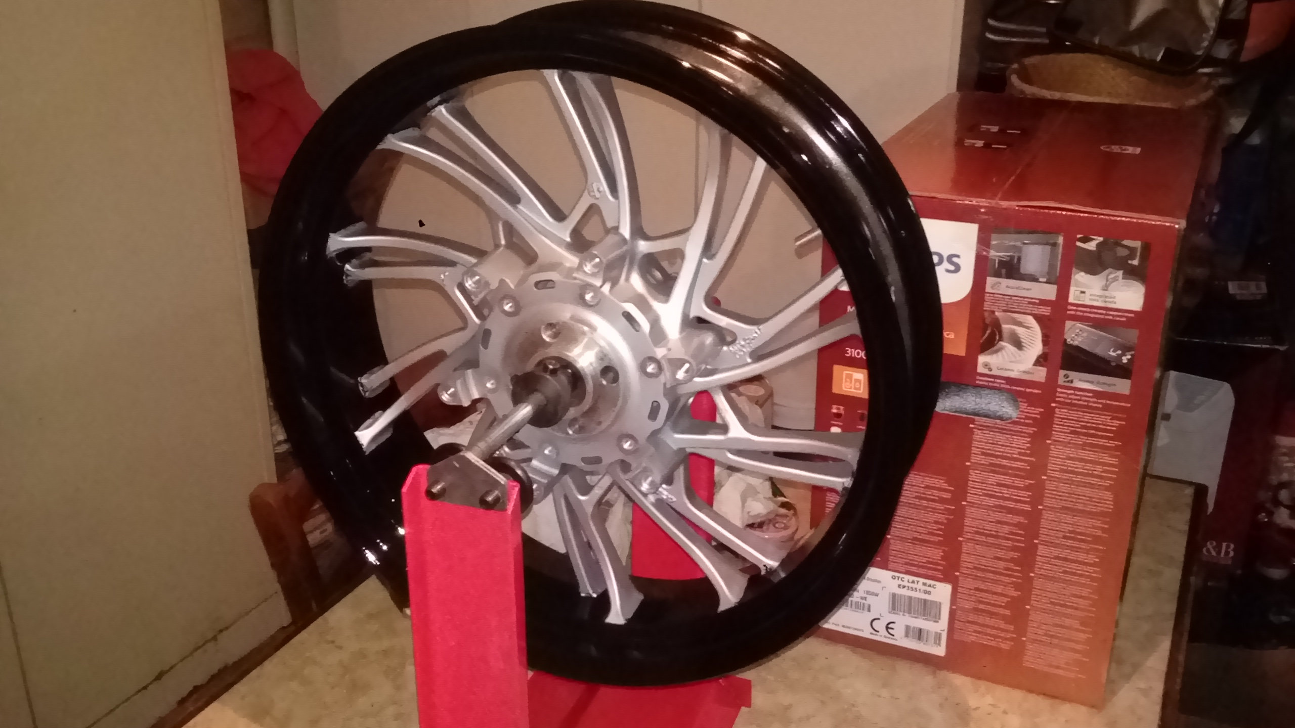

Je viens de trouver une solution partielle à mon probleme de fuite aux rayons . J'ai essayé une jante arriere de STELVIO de 2015 tout s'adapte parfaitement. Reste plus qu'a trouver la même pour l'avant ...histoire de faire moins moche !

Jolie ta jante .
Pas sur que tu trouve la même . Il me semble que le noir ne soit d origine .
Mais c'est juste un coup de peinture :lol:
