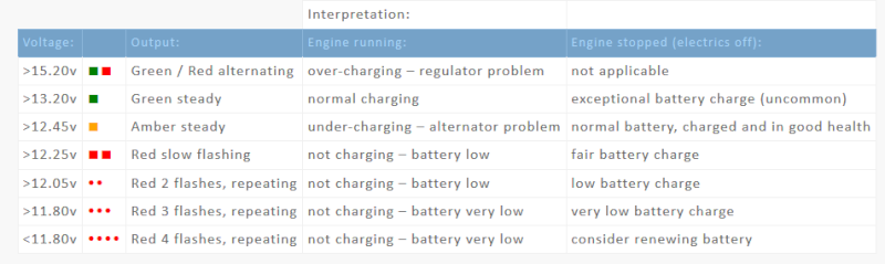

Comme j'ai du mal avec les chiffres (surtout quant ils sont faux), j'ai monté une petite led intelligente. Elle est alimenté directement sur la batterie à travers une relais activé par un + après contact.
D'un coup d’œil, je sais si tout va bien.
Ça ne paye pas de mine, on dirait une simple Led, mais en fait c'est un peu plus subtile : La couleur et le régime d'affichage de la Led changent en fonction de la tension aux bornes de la batterie.
En anglais dans le texte :
Le prix : environ 25€, livraison inclue.
Le site du concepteur et fabricant : http://www.sparkbright.co.uk/sparkright ... onitor.php
Pierre, maintenant sur une Aprilia Caponord ETV 1000.

Merci pour l info .
Sa peut être utile de savoir si l alternateur charge .
Je vais aller voir ton site
