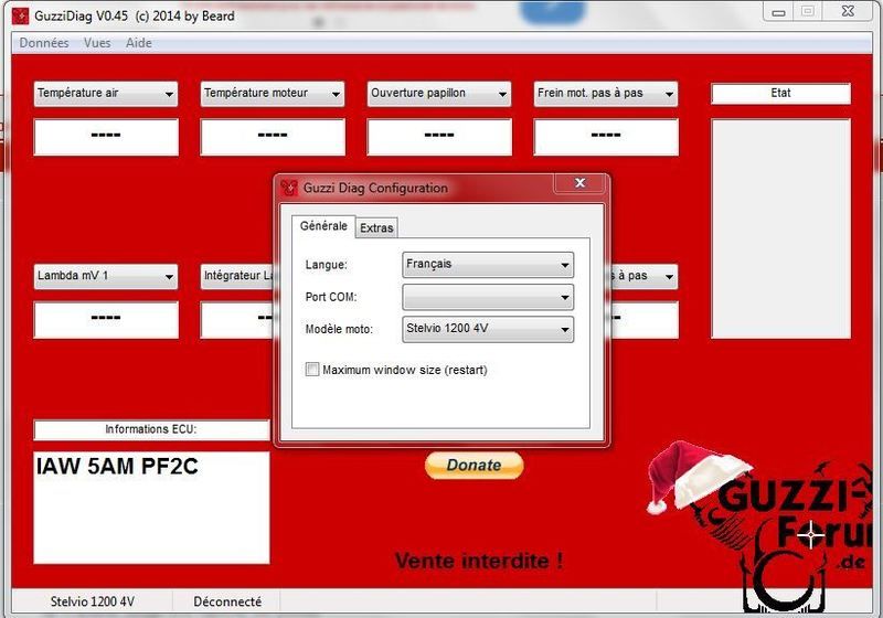

Mais dans le menu Guzzidiag as tu sélectionné le bon port com et le modèle de moto .
Regarde dans Guzzidiag menu données/configuration comme ci dessous.

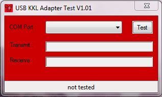

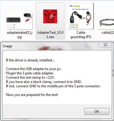

Justement à propos de port com et contrôle fonctionnement du cable, il y a ce programme pour faire un TEST.
A télécharger sur le site GuzziDiag.
AdapterTest V1.01
http://www.von-der-salierburg.de/download/GuzziDiag/
Ne pas se connecter à la fiche Diag ecu pendant le test.

Messages : 3085
Ça marche aussi avec une seule pince.
Le Ground est repiqué via la prise 3 pin quand il n'y a pas de pince croco masse.
C'était expliqué sur le site lonelec.
C'est l'ECU qui fournit.
D'où l'explication pour le test du câble disant qu'il faut fournir la masse sur le pin.
Mais que pour le test, attention.
