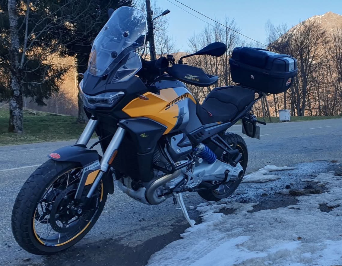

Ça y est , EMC bleu reçu , montè , essayé , validé :)
Comme dit dans les divers post , c’est Top , le jour et la nuit comparé au KYB d’origine .
Fini les coups de raquettes et le mal au dos qui va avec !
Dommage, pas possible pour moi de mettre de photo , mais le bleu sur la jaune c’est nickel !

Fil31
Messages : 17
Inscription : 27 avr. 2024, 10:29
Localisation : Entre Toulouse et Pyrénées
Re: V100 Stelvio - Confort : Réglage suspensions
Message par Fil31 »
Essai d’insertion photo :)
Pas Top !

Attention il y a de la neige ! :mrgreen:
J'ai viré les cataphotes oranges sur les tubes de fourche... Trop laid ! :evil:

Fil31 a écrit : 16 févr. 2025, 15:57 Essai d’insertion photo :)
Pas Top !
8) Salut Fil31 ,
Grace à ton lien , j'ai pu afficher l'image de Ta Moto ...
Il faut choisir : "BBCode (forum)" , puis tu copies le lien et le colles dans ton message.

lolmax a écrit : 16 févr. 2025, 16:05 Attention il y a de la neige ! :mrgreen:
Trop laid peut être, mais obligatoire . Ça serait dommage de se faire pruner pour ça...
