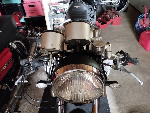

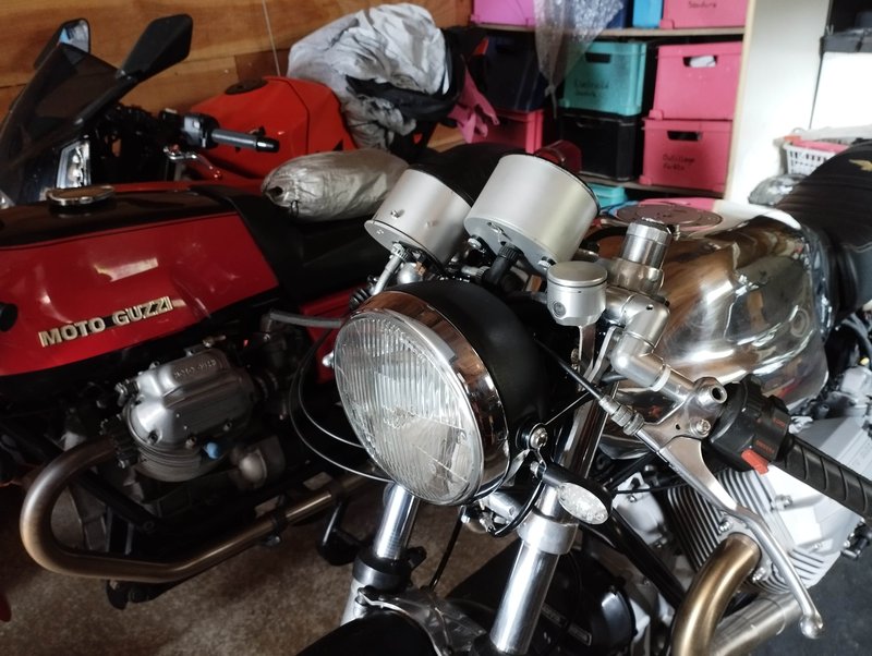

Voilà, reprise du chantier en douceur.
Je cherchais un endroit original pour le bocal de liquide des freins avant puisque j'ai opté pour un maître-cylindre Brembo PS15 à réservoir séparé.
Sur leboncoin j'ai trouvé un bocal tout alu de chez Rizoma (fabriqué en Italie !!!) et je le fixe côté levier d'embrayage ,
car le gros compte-tours en position centrale et le compteur décalé à sa droite, laissent cet emplacement un peu vide ...
ça me plaît de tous les points de vue : Je valide :lol:
Messages : 4457
Ça lui va bien c'est marrant le compteur kilométrique fait un Z 👍

lolesio a écrit : 03 juin 2025, 18:04 Ça lui va bien c'est marrant le compteur kilométrique fait un Z 👍
Oui j'ai remarqué aussi ... En ce moment je ne sais pas si c'est de très bon goût d'afficher un "Z" 🫣😵‍💫
