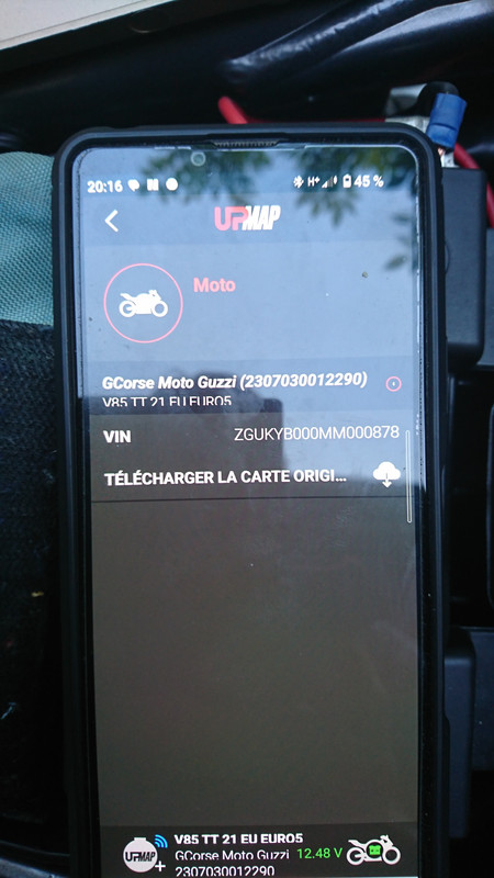

Re: V85 TT - Electrique : Reprogrammation Termignoni/Guareschi
La photo de Zerton c’est le menu « moto ».
Il y a le VIN auquel est attaché le boîtier T800, et le numéro du boîtier.
C’est dans ce menu que tu peux recharger la carte d’origine Guzzi.
Dans le menu carte tu voies les cartographies que tu as téléchargées (en général une…).
Pour toi capdefra c’est la version Europe OEM qui est installée avec la .

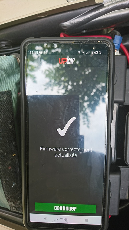

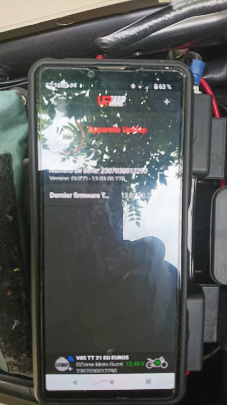

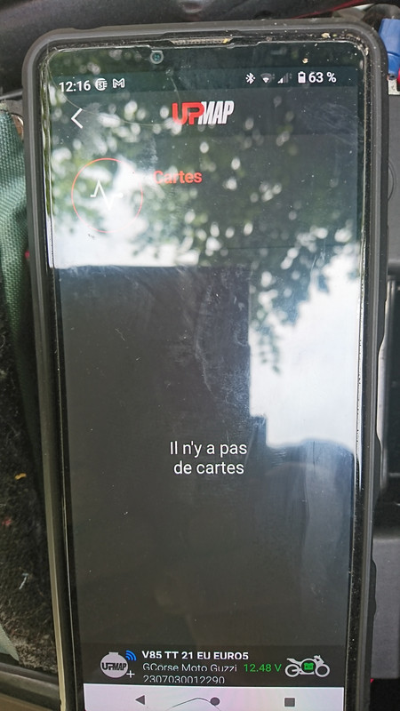

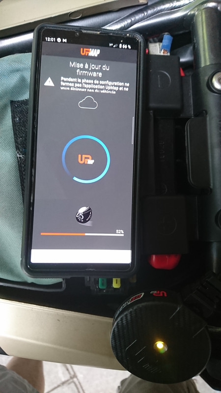

Bon , j'y ai cru un instant ...
Dans UpMap , j'ai cliqué sur Termignoni etc etc ...
et là la mise à jour est partie , enfin il me semble :
Arrivé là, je me suis dit : c'est bon !
Et dans le menu cartes :
Là , j'en ai marre ...
Même perdu mes identifiants UpMap à présent ...
Là tu as fait la mise à jour du logiciel du boîtier.
Pour charger une carto , il faut retourner sur l’écran où tu as le casque et sur la droite tu as un bouton qui ressemble à un caddie.

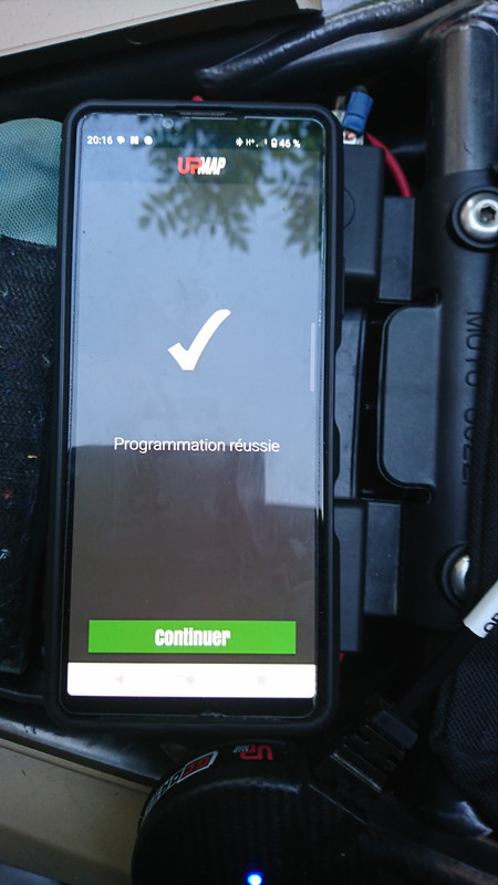

Bon , on est mauvaises langues , on m'a répondu et renvoyé un code qui fonctionne.
J'ai pu rentrer mes identifiants et aller sur UpMap. J'ai repris où j'en étais resté.
Et ça m'a ouvert une page où j'ai choisi la configuration que je veux , mais 109€ de plus ...
J'y suis allé quand même , le processus a bien démarré , ça m'a fait éteindre le tdb puis rallumer, ok toussa ...
Sauf que je tourne en boucle dès que je clique sur installer. Je viens de lancer la 3ème procédure.
C'est pas que j'en ai marre , mais ... j'en ai marre , chuis trop con.
Entre deux , j'ai essayé de trouver le caddy , il n'y est pas.
C'est pas très didactique tout ça.

- capdefra26
- Messages : 2092
Et bien tu as la carto de chez Guareschi dans l'onglet Cartes , c'est donc tout bon !
Tu peux te faire rembourser les 109€ dus à une mauvaise manip , Guareschi la déjà fait pour plusieurs personnes.
