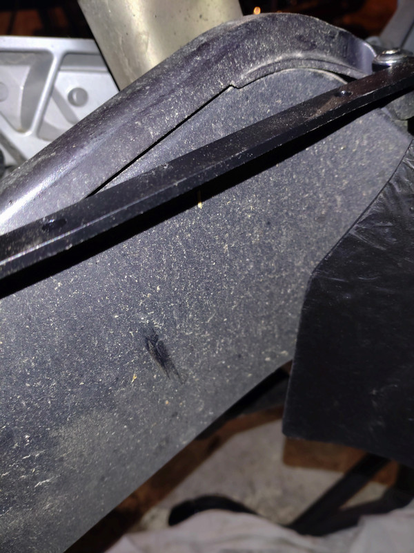

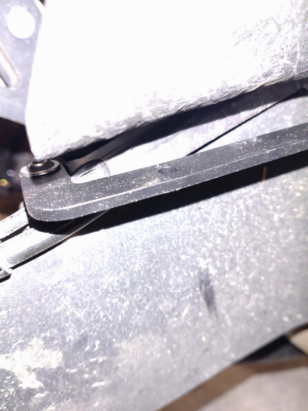

Mesure prise, 0,8mm d'épaisseur, :( en voyant la photo la visserie demande une certaine rénovation, je m'en occupe de ce pas :wink:

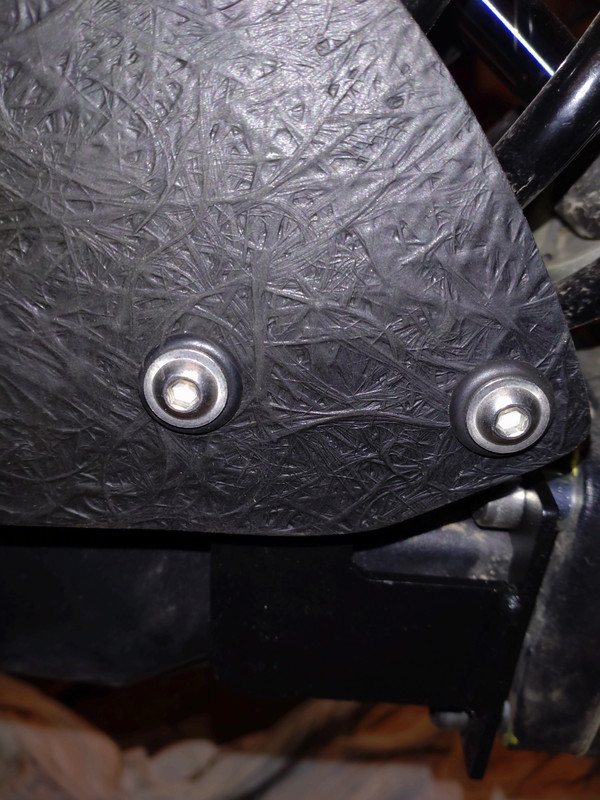

On enlève la roue, et on pose les fixations, côté gauche :

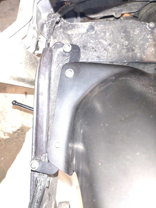

et droit :

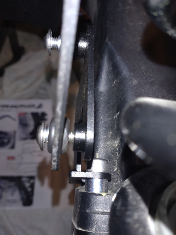

La notice technique en anglais n'apporte pas grand chose, mais le montage n'est pas compliqué. Il faut juste un peu de jugeotte pour déterminer
l'emplacement des entretoises, rondelles plastique, etc, ça manquera un peu de dessins pour quelques uns.
Pour la pose de la fixation côté droit sur deux des quatre vis qui tiennent le pont, il est bon d'avoir du cliquet en 1/4 avec embouts et rallonges.
Un cliquet 1/2 ne travaillera pas dans l'axe des vis.

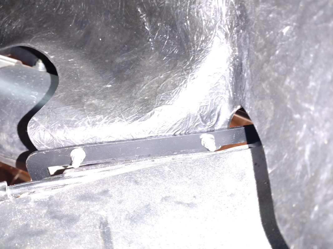

Allez, on met en place le gdb, fixation à gauche ,vues dessus et dessous :
Et vue intérieure à droite :
