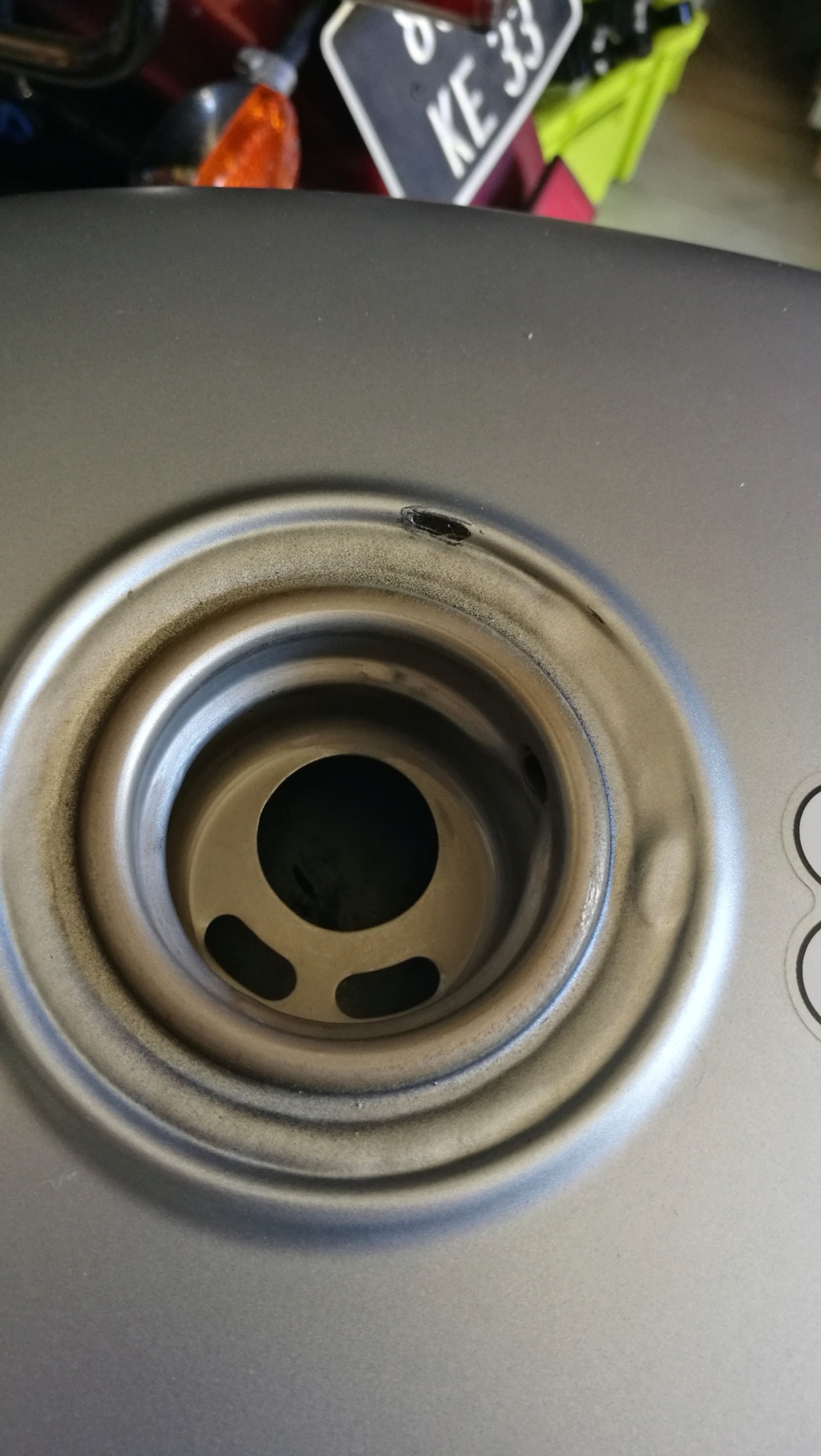

20300 km compteur HS ,et point de rouille sur le réservoir au niveau du bouchon , en attente de décision SAV GUZZI
[/url]
Vidéo compteur
https://uploadnow.io/f/HTT2hGh
Compteur pris sous garantie, pour le reservoir c'est en tractation.
Vidéo compteur
