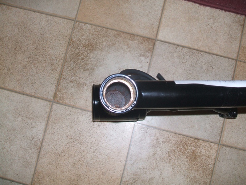

Euh...une plaque derrière les roulement conique du bras oscillant ? mais il n'y a pas de trou , elle ne risque pas de passer derrièrelou a écrit :J'ai démonté les miens et j'ai été surpris de ne pas voir coté gauche une plaque ronde qui se met au fond du logement avec pour fonction de cantonner la graisse à cet endroit plutôt que d'aller filer dans le bras oscillant...

J'ai déjà utilisé cette méthode sur une jante il n'y a pas eu de problème pour la peinture.philmar19 a écrit :Oui pour la soudure mais je crois que a peinture est déjà faite si je ne m'abuse et là bonjour le résultat avec la chaleur.
Pour ma part, avec unextrcateur à inertie fabrication maison, c'est sorti tout seul.

Merci à tous pour vos réponses...
Je viens tout juste de rencontrer un voisin de bureau qui est en train de monter un béhème k100.... électrique !
Il connait un concessionaire BM qui, si j'en crois philmar pourra peut - être m'aider... donc je vais voir.
De toute manière, la peinture est pas encore faîte. Le gars qui doit me sabler le cadre et le bras oscillant se dore en ce moment la pilule en Floride (l'enfoiré !). Donc si ça sort pas par une méthode civilisée, ça sortira par le feu !
Je vous tiens au jus...

Salut les copains,
La suggestion de Philmar était la bonne ! J'ai confié mon bras oscillant à un concessionnaire BMW de voglans... Il m'ont extrait mes coupelles sans souci...
Y'en a une qui a nécessité de le découper de l'intérieur au dremel (pas de prise pour l'extracteur)...
