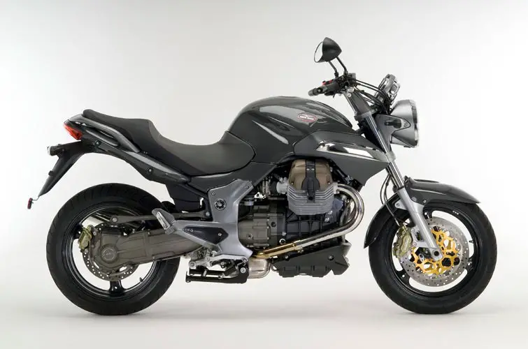

Hérésie ?? Non, du moment que ça s'inscrit dans la lignée des motos en photo dans ce post, que je trouve réussies (sublime pour la dernière), je ne trouve pas.
Je comprends cette volonté de coller au plus près des looks anciens.
La Breva avec son empattement plus court ne permettrait peut-être pas pas tout à fait ce résultat.

Tout - à part le bloc moteur et encore - est vraiment différent entre une Breva et une Guzzi classique : empattement, roues, angle de colonne, train arrière ...
Je ne critique pas la Breva qui est une évolution technique et esthétique tout à fait rationnelle, et j'aimerais bien aussi en avoir une.
