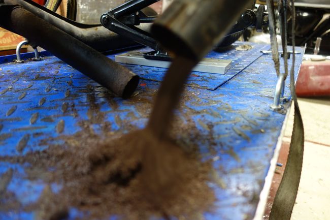

On commence par le réservoir d'essence ! vous connaissez l'odeur de l'essence vieillit en fut de tôle , 34 ans vous imaginez !
Ce qui est le plus inquiétant c'est la très épaisse couche d'un espèce de caramel noir , je ne sais pas si les produits classique genre dégraissant du kit réservoir bien connu va pouvoir enlever ça !
C'est vraiment très épais et ça couvre tout ce que l'on peut apercevoir.

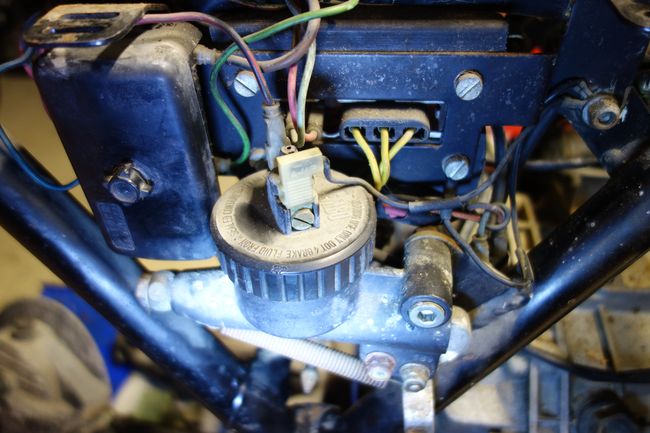

Maitre cylindre AR grippé :
Répartiteur monté curieusement et le pire durite à moitié bouffé par le pneu ... :

Pour le résidu d'essence , je crains qu'un diluant seul n'arrive pas à le retirer , trop compact.
Pour ce faire , j'ai essayé , avec succès , de l'aspirer , après avoir mis un peu de diluant et laisser reposer un peu.
L'intérêt de l'aspirateur (conduite souple , diamètre restreint , raccordé à un réservoir auxiliaire , lui-même raccordé à un aspirateur de chantier) ,
C'est que l'on peut accéder à tous les recoins du réservoir.

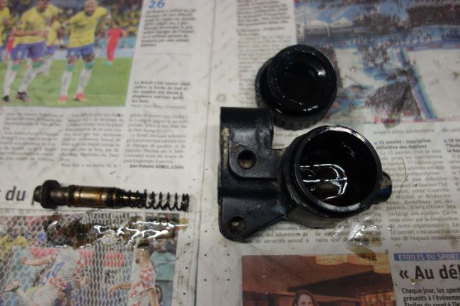

Tant que j'y suis , le maître-cylindre avant est totalement grippé ; on ne peut pas enfoncer la poignée de frein.
J'en profite pour noter les références et le circuit.
Le démontage du maître-cylindre avant est finalement assez facile ; il faudra juste se procurer un kit joint , a priori.

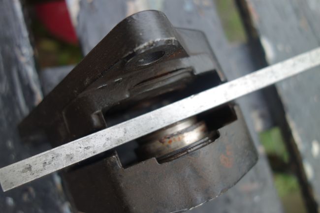

Pour l'étrier droit , l'un des deux pistons se dégrippe facilement , l'autre résiste ; il va falloir le faire tremper !

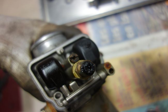

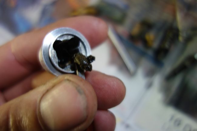

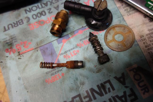

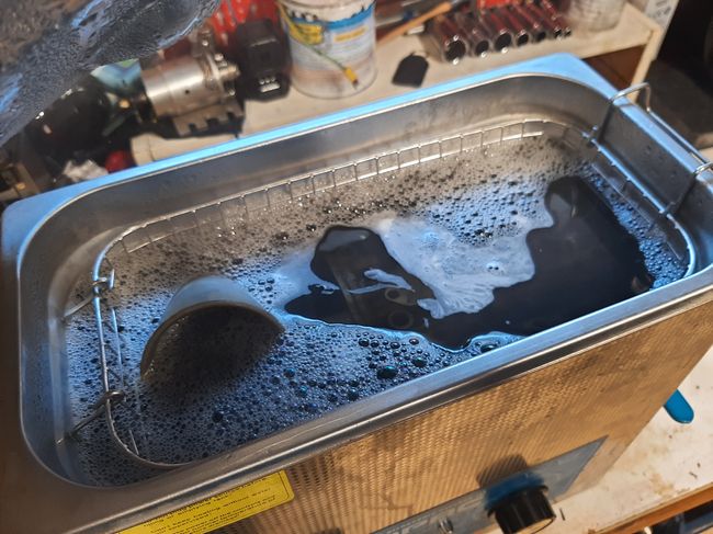

Alors on démonte encore , cette fois les carbus , qui après deux bains ultrasons de 20 minutes ressortent en bien meilleur état !
Il faut dire que j'ai trouvé du caramel et pas mal de crasse ...
Et plus embêtant , l'un des deux boisseaux est déformé et fendu ; il faudra le changer !
Sur chaque carbu, il manque un petit rivet qui maintient ces plaques.

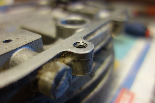

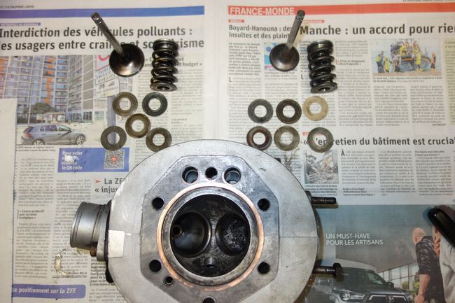

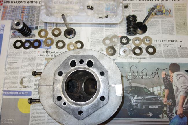

Au tour des culasses maintenant, les deux sont dans cet état , pas si mal ,

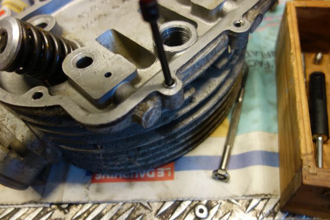

Sur l'une des culasses , un filet rapporté est mal posé et dépasse ...
Je le refais de suite.

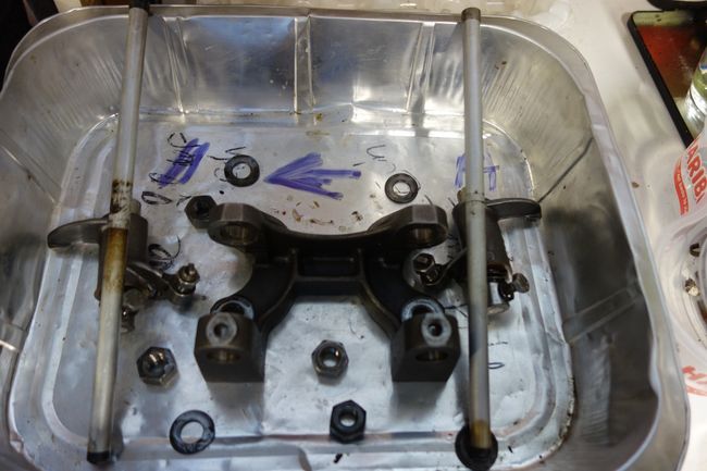

Puis je démonte les soupapes , côté gauche ...
et droit :

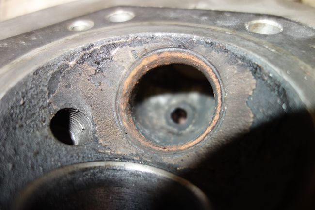

Les sièges sont bien rouillés

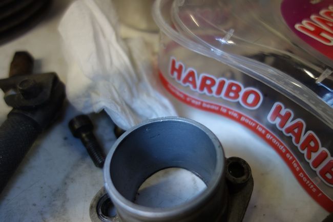

Ah , j'oubliais , prépa Seudem oblige , on trouve les pipes usinées de 40 mm

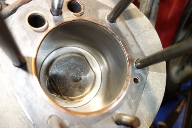

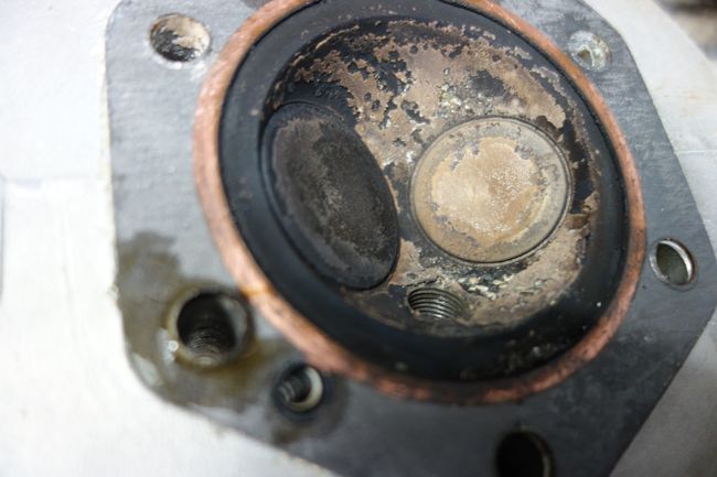

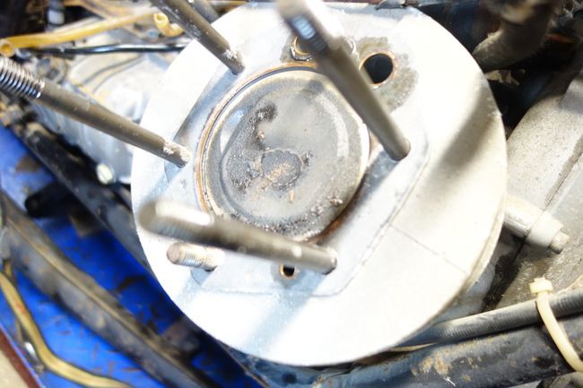

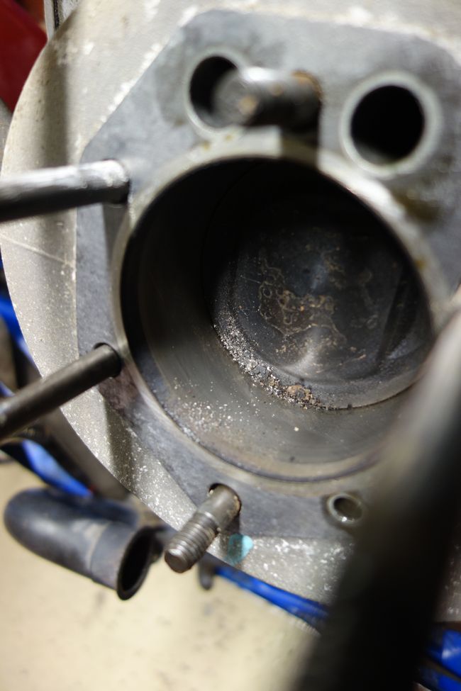

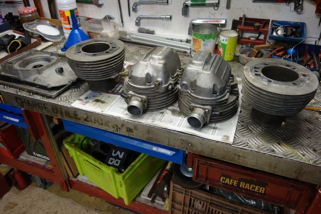

Après les culasses ... les cylindres :
Et enfin , on voit les pistons !
Au fond du cylindre gauche , de la calamine effritée. On a bien fait de ne pas tenter de faire tourner , même à la main.
Après nettoyage , c'est vraiment nickel et en plus ça tourne !

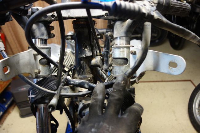

Si , au départ , nous pensions faire seulement quelques retouches , finalement , il y a beaucoup de zones où la peinture est bien enlevée ,
Alors on va sortir le cadre et donc il y a un peu de démontage à faire.

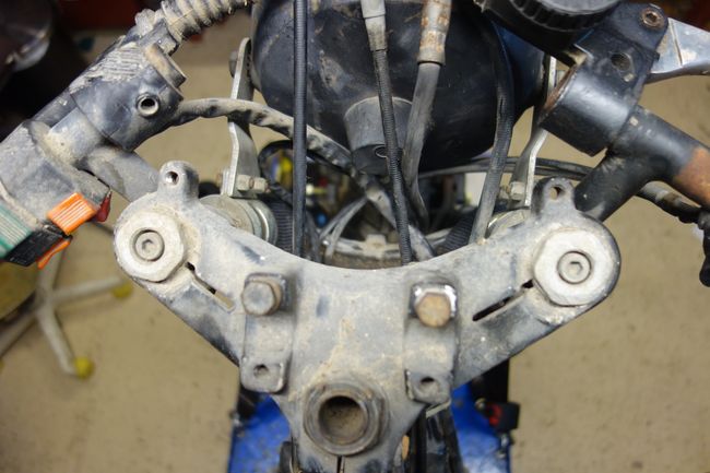

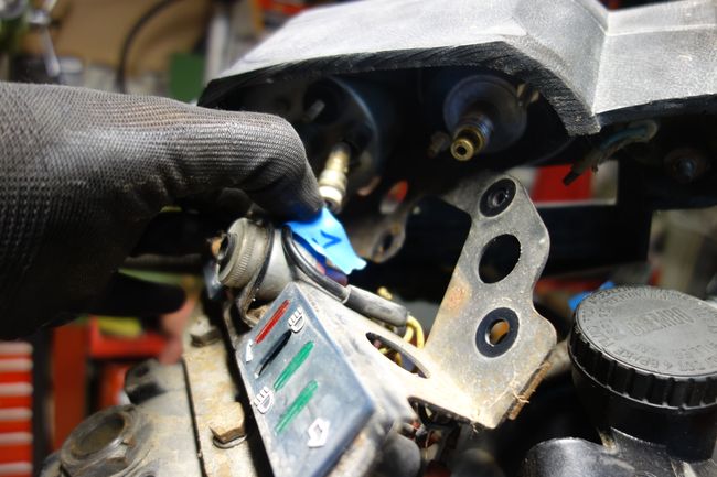

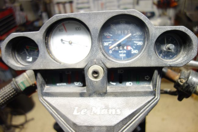

On commence par le tableau de bord ,

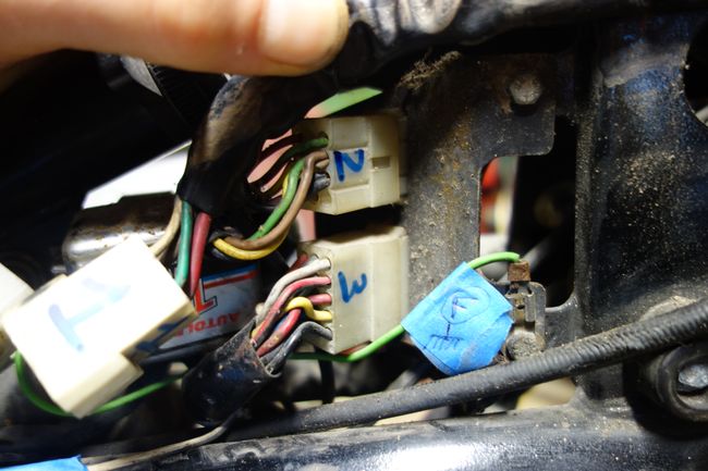

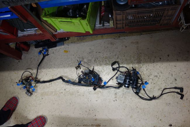

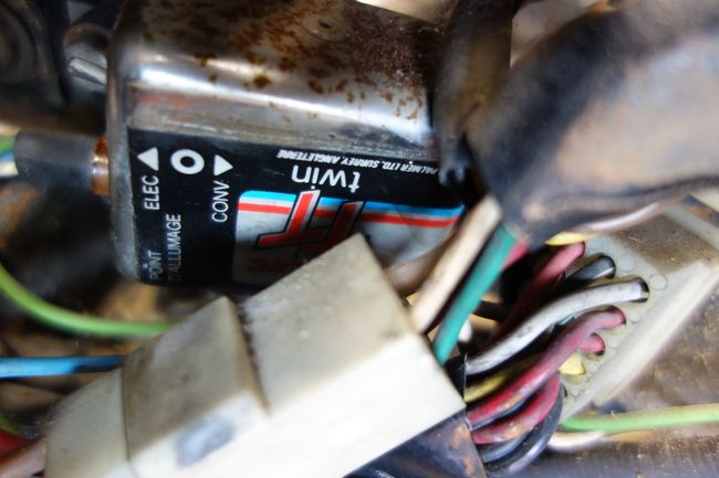

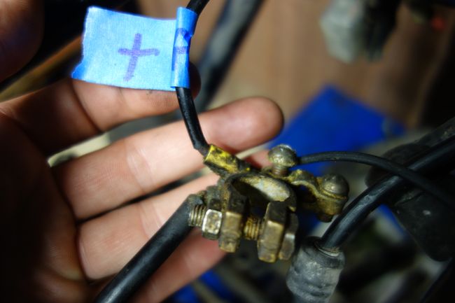

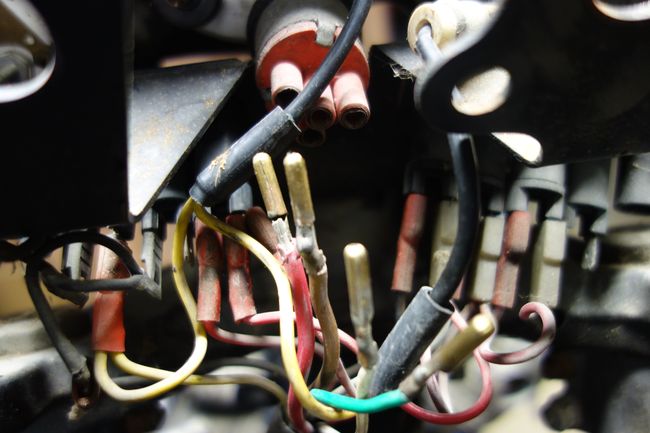

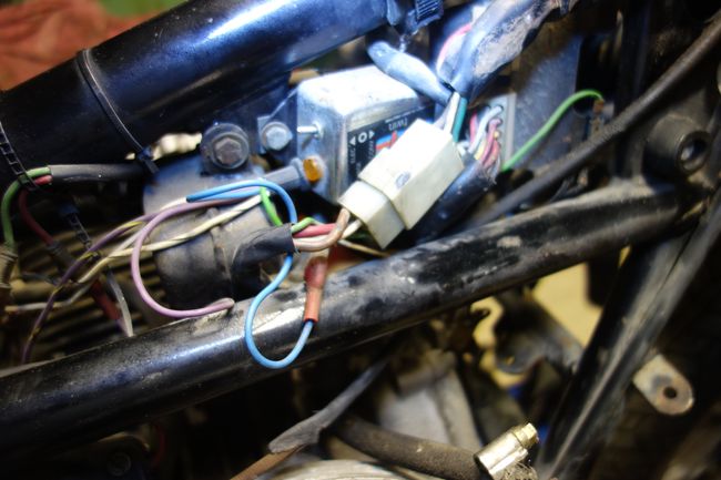

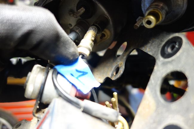

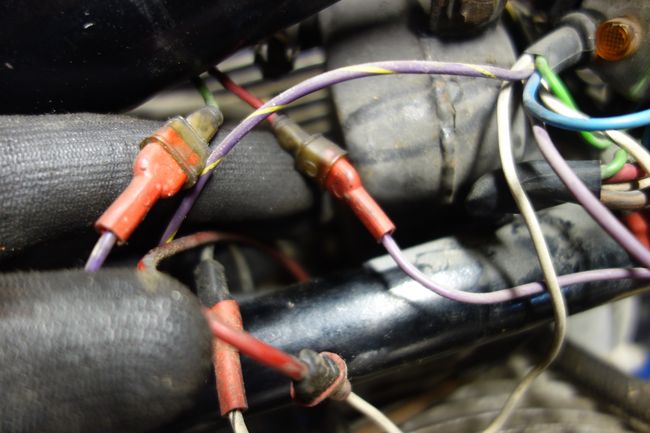

Puis le circuit électrique ,

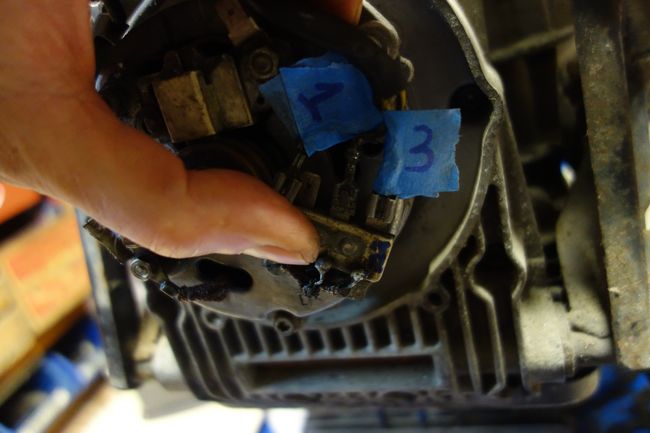

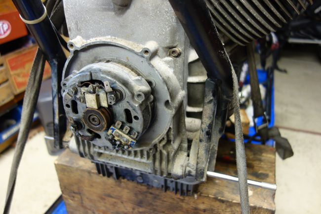

Pour démonter l'alternateur , une petite pige de 6 et la vis sert d'extracteur.
Bouton de démarreur !

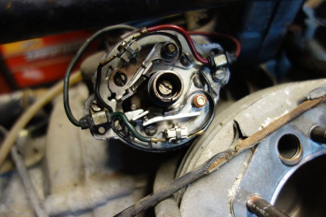

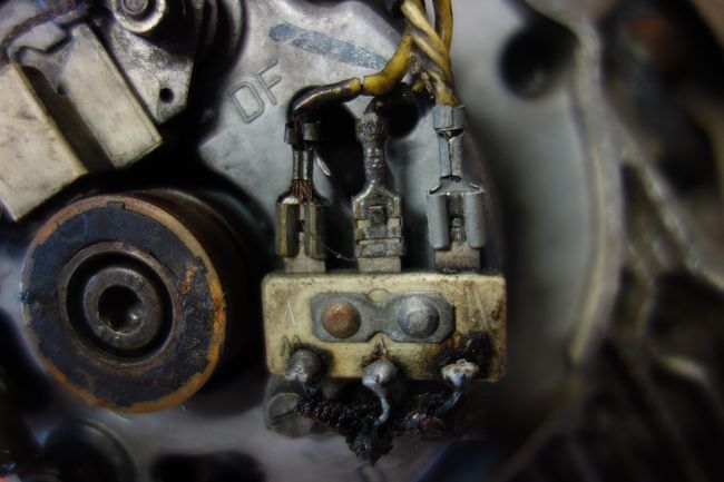

Allumeur ,
Voilà enfin la tripaille ! Il va falloir tester et refaire quelques soudures !
Le copain en charentaise est dubitatif !!

Apparemment ce ne sont pas des pistons de Le Mans , plutôt des pistons de Calif II.

sergi a écrit : 24 janv. 2024, 15:39 Apparemment ce ne sont pas des pistons de Le Mans , plutôt des pistons de Calif II.
Bonsoir , a quoi tu vois ça ??

Visiblement , hormis les culasses , c'est un moteur de 1000 SP.
La préparation n'est pas intégrale car ce ne sont pas les pistons HC.

Concernant les pistons , je me pose une question !
Ça ne peut bien sûr pas être des pistons de Le Mans puisqu'en 79 la 1000 Le Mans n'était pas encore au catalogue !
Y avait il des pistons HC d'autre origine dans la gamme ?
Merci de vos éclairages !
Julien
Messages : 2018
Re: 1000 Le Mans Seudem
Message par Julien »
C'était le kit compétition disponible au catalogue Guzzi :
Boîte taille droite avec première longue , kit pistons cylindres HC 88mm , AAC B10 , carbus de 40 et Lafranconi compétition.
