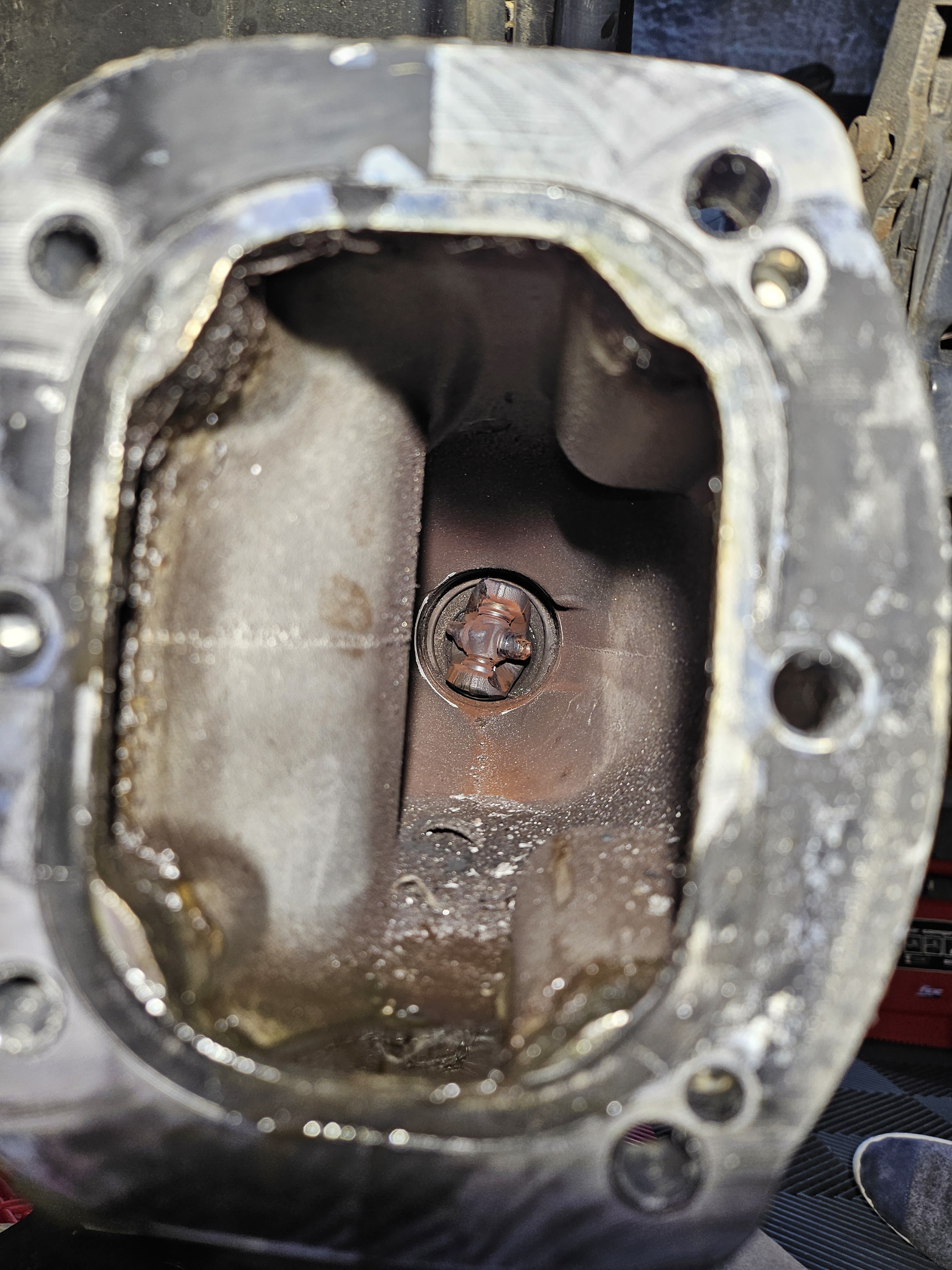

Rouille = manque lubrification (mauvais graissage) , infiltration d'eau ( voir joint) , moto de quelle année ?? combien de Km ??
c'est chaud ton truc ( mais ça arrive
Profite en pour enlevé toutes les m...e au fond (photo2)
Re: Mécanique - casse au niveau transmission
L'arbre n'a pas l'air rouillé !
Plutôt un pb avec les joints homo cinétiques.
Les deux côtés sont cassés ou juste côté pont ?

La moto est de 2011 et a 104000km. Je vais justement en profiter pour changer les joints. Vu l'intérieur du bras j'ai même préféré le changer.
Je viens d'en racheter un autre avec un arbre d'occasion qui a 24000 km , en très bon état.
Ce n'est cassé que du côté pont. L'autre a l'air de tenir. J'ai quasiment tout démonté , il ne me reste plus que le bras oscillant.
Je vais de toute façon profiter du démontage pour faire un tour complet et changer toutes les pièces et joints qui me semblent défectueux.
@pepe33 Le graissage il est censé être fait une seule fois avant montage ou bien il faut le faire +/- régulièrement ? Parce que en effet je ne m'étais jamais amusé à démonter le pont avant ça.
@pascal les "joints homo cinétiques" -> kézako ?
Je posterai des photos dés que j'avancerai dans le démontage/remontage

Non le graissage est censé être fait au montage et c'est tout (mais si c'est luigiJulio a écrit : 18 oct. 2023, 14:18 @pepe33 Le graissage il est censé être fait une seule fois avant montage ou bien il faut le faire +/- régulièrement ? Parce que en effet je ne m'étais jamais amusé à démonter le pont avant ça.
Vu l'endroit (juste au niveau du soufflet)
Ça peut être aussi dù a une infiltration d'eau et pour finir , si moto acheté d'occase cela peut être dù aussi a une maltraitance de l'ex proprio

Le cardan est une pièce d'usure , même si il est censé faire la vie de la moto ... en théorie.
Vu l'état de surface de ton cardan , de l'eau et de la poussière se sont infiltrés , ce qui en a réduit considérablement la durée de vie.
Un amortisseur fatigué fait également travailler plus intensivement les croisillons de cardan.
J'ai eu la même casse sur une BMW 100 GS , dont les croisillons sont également censés être graissés à vie mais dans le cas de la GS , c'est une casse connue.

Sur la 1400 Calif , le manuel d'entretien préconise de le changer tous les 70000 km.

C'est moi qui t'ai dit de t'aider d'un pied de biche pour donner un coup sec pour sortir la pièce cassée. Il y a UN et non des clips qui retient ce cardan.
Et si je te dis cette façon de faire c'est que je l'ai fait sur ma Breva
Puisque que tu as démonté le bras oscillant, profite en pour vérifier, remplacer ou simplement graisser les roulement du basculeur (Luigi a souvent négligé cette partie)
