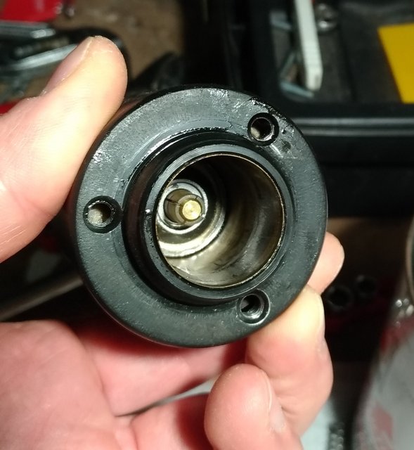

- l'intérieur du solénoïde me semble ok :
après un doute sur laquelle des 2 bornes "vis" au cul du solénoïde est à brancher au + , sachant qu'avec une fixation de 3 vis pour fermer le cylindre on obtient 3 positions possibles ,
Et que les photos de la note technique et celles du manuel d'atelier me semblent contradictoires , j'ai testé dans la configuration opposée:
la fourchette et le noyau plongeurs font leur job

Enfin quelques doutes supplémentaires lors des tests du solénoïde et du démarreur branché directement sur la batterie :
Les résultats ont semblés parfois aléatoires , peut-être à cause de branchement des cables volants un peu lâche , voir l'utilisation d'un bout de câble que j'ai estimé en 2.5mm mais en réalité du 1.5mm ...
Qui du coup a pris un coup de chaud
Merci une dernière fois pour avoir proposé de bonnes pistes !
Au final j'ai subit 3 semaines d'immobilisation , mais dépensé 0€

Ce qui m'a toujours frappé chez Moto-Guzzi, c'est que nos machines fonctionnent encore .... même en mode dégradématsuo a écrit : 01 avr. 2023, 23:47 aaaah ! Ça y est , le démarreur est à nouveau fonctionnel
Après une énième recherche de photos/plans/explications/video sur le net je réalise que j'ai remonté le démarreur SANS remettre les charbons dans leur loge à ressort.
Pas eu le temps de repérer leur position au démontage , ils avaient tous sautés en ouvrant le bordel.
D'ailleurs mazette c'est trop galère à les maintenir tous les 4 en positions puis insérer le rotor dans l'axe !!!
Chez Kawa (par exemple) le démarreur t'aurait sauté au nez ou tout se serait pété à l'intérieur ...
Tandis que là , cette bienveillante mécanique ne se suicide pas si tout n'est pas OK , te laisse le temps de réviser (enrichir) tes connaissance en attendant patiemment que tu aies trouvé ce qui ne va pas ..
Ensuite , quand tu es prêt , elle marche comme au premier jour ...

Re: 1200 - Electrique - fusible B grillé : panne ou problème alarme ?
Nickel alors si ça fonctionne à nouveaumatsuo a écrit : 01 avr. 2023, 23:47 aaaah ! Ça y est , le démarreur est à nouveau fonctionnel
Au final j'ai subit 3 semaines d'immobilisation , mais dépensé 0€![]()
C'est assez rustique ces chignoles , un peu revêche des fois , mais pas fragile
AAAH
Après quelques sorties seulement, le problème est revenu: le fusible grille sur action du démarreur.
Un trajet retour géré après avoir tapé dans le lot des fusibles 15A de rechanges et assistance poussette.
=> je décide de changer la batterie (6 ans)
Je fais alors mon trajet aller sans problème ce matin puis ce soir , après une pause à mi-trajet au retour pour faire le plein , re-belote: pshhit le fusible B. Juste le temps d'entendre le "clac" du solénoide...
Redémarrage réussi après avoir laissé refroidir 10 min , remplacé le fusible (en 20A , pas sûr que ce soit très intelligent) et petite poussette pour aider.
Donc une batterie neuve , un démarreur tout propre ... mais potentiellement fatigué ???
