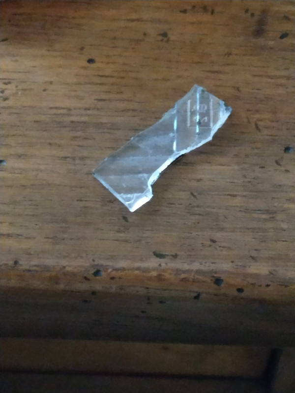

J'ai fini de souffler dans mon souba et en rentrant j'ai terminé le remontage et suis allé faire un petit tour, la moto est transformée, plus de reprise et d'allonge, j'étais dubatitif depuis que je l'aie, j'arrivais en bout de course de la poignée de gaz et j'avais l'impression qu'elle ne pouvait aller plus vite sans rétrograder, et là elle semble s'être libérée.
Et je pense avoir trouvé la cause du problème, lorsque j'ai manipulé la poignée de gaz pour vérifier que les papillons fonctionnaient bien, j'ai senti un craquement et j'ai pensé sur le moment qu'un câble de gaz avait pété, mais non, en fait j'ai trouvé un petit morceau de plexi de phare je pense ( le proprio précédent etait tombé et le phare avait pris) sous la rampe d'injection et je pense que ça devait bloquer quelque chose.

Si c'est ca, pas évident a trouver.
Par contre, bizarre ca ressemble pas à un bout de l'optique d'une Breva .

En effet je viens de vérifier et le verre du phare ne ressemble pas du tout au morceau que j'ai trouvé, les clignotants non plus, je me demande donc d'où il peut venir :?:
