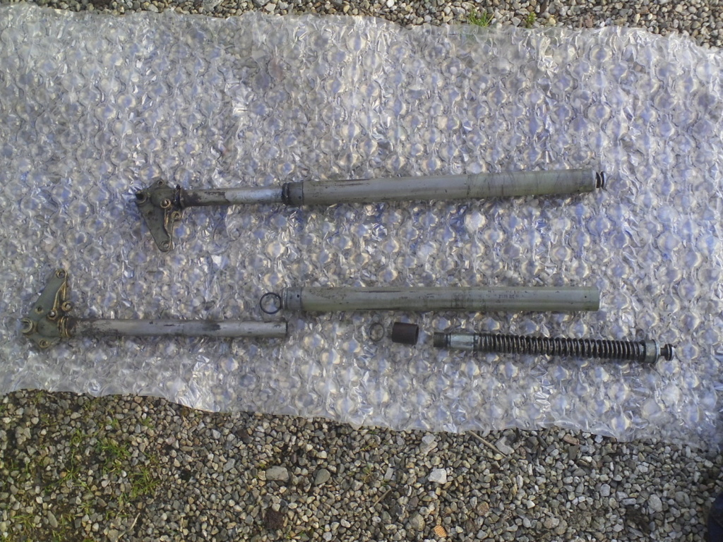

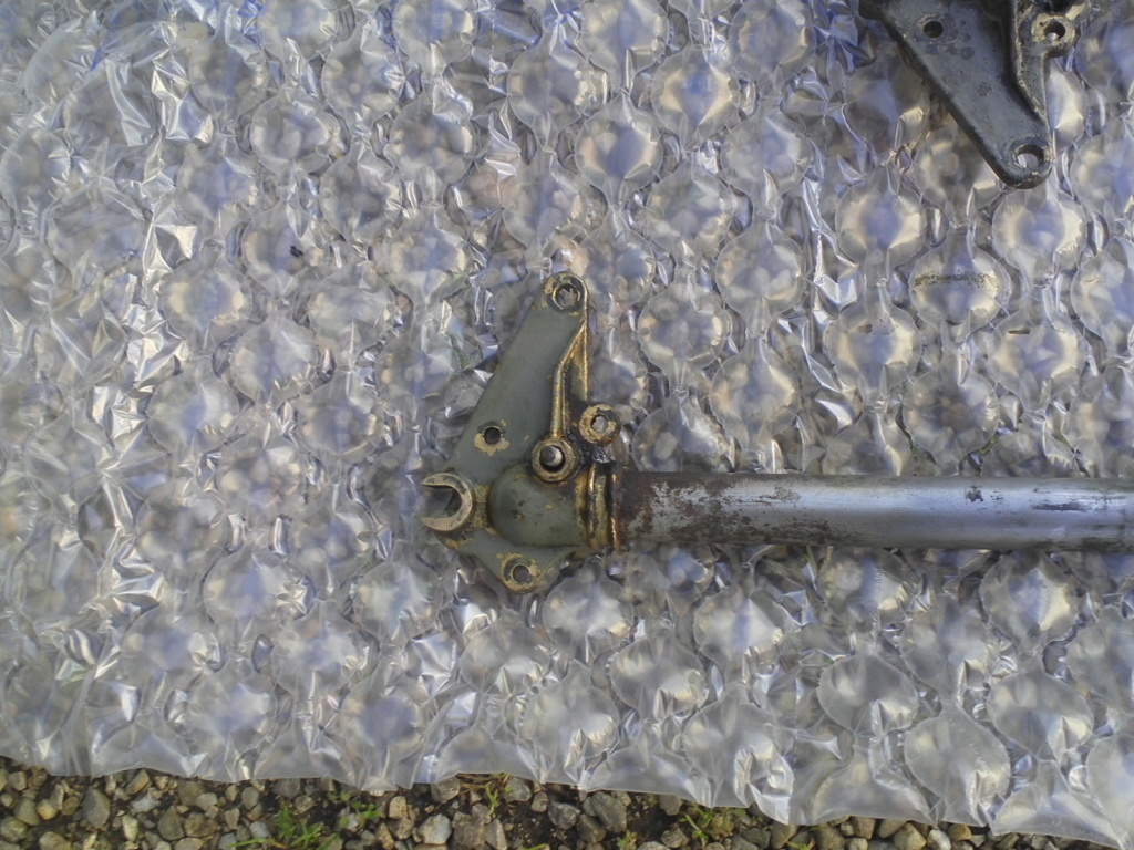

Ce matin j'ai désassemblé un bras de fourche.
Normalement, la pièce du bas se désolidarise du tube, mais la goupille de maintien est impossible à dégager, pas grave j'enfilerai le soufflet par le haut du tube (comme disait etc.).
Le ressort est vissé sur le bouchon supérieur d'un côté, et sur une pièce qui vient se visser sur le tube en bas.
Sur cette pièce est emmanché une bague en céloron et une rondelle d'appui pour le tube.
La bague est un peu usée (diamètre extérieur car elle glisse dans le fourreau, comme disait etc.) mais ce n'est pas si tant pire.
Le pire, c'est la bague inférieure (que je n'ai pas réussi à dévisser du fourreau et comme c'est du Zamak je vais éviter d’insister) où l'usure est visible car il reste une partie de l'alésage d'origine (usure en biais).
L'idéal serait donc d'en faire refaire une paire en bronze (une par bras de fourche), et tant qu'à faire la bague en céloron dont l'usure est de 4/10ème.
Dans la bague en zamak il y a 2 joints toriques, qui ne jointent plus bien évidemment.
D'origine ils semblent faire 33 en diamètre extérieur, pour l'épaisseur j'ai un doute car j'ai mesuré environ 3.75mm. Ça ferait un joint de 25.5x33x3.75.
Je vais voir ce qui est le plus approchant. A défaut de faire refaire les bagues, des joints toriques neufs fera un palliatif acceptable pendant un certain temps.

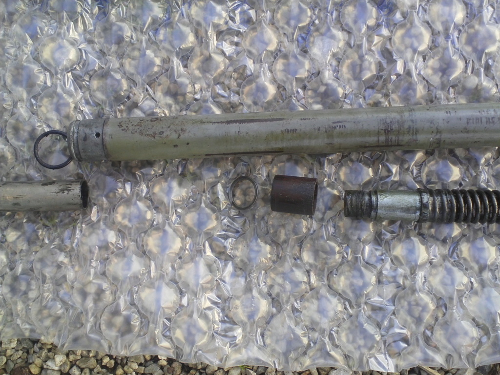

J'l'ai eu la bague en zamak
, et donc celle en céloron contre laquelle elle vient en butée et dans laquelle glisse le tube de fourche.
Donc voilà l'ensemble des pièces d'usure, du moins si l'on considère la bague en zamak en tant que telle. Elle serait avantageusement remplacée par une en bronze et celles en céloron par en nylon.
Les 2 toriques se montent dans la bague en zamak.

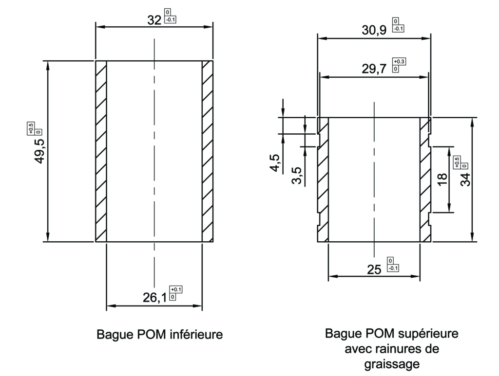

Sinon, j'ai Briconanard qui veut bien s'essayer à me tourner les bagues en POM (nylon).
