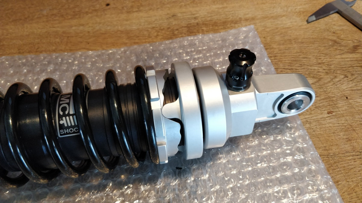

J'ai monté récemment une paire d'EMC Custom Black.
Environ 1000km de fait avec, dont 600 en duo et bagages.
Le fonctionnement est vraiment très bon : l’amortissement filtre parfaitement les défauts de la route et rende la moto vraiment confortable, ce qui n'était pas le cas avec les amortisseurs d'origines.
C'est donc confortable mais efficace aussi en terme de tenue de route et comportement de la moto.
En duo et/ou bagages, les "custom black" peuvent être préchargés aisément avec une clé à ergot fournie. Cela permet de compenser le surpoids et d'éviter que la moto ne soit affaissée de l'arrière.
Bref, de vrais amortisseurs :wink:
Ils sont plus gros que ceux d'origine, taille de la chambre hydraulique et diamètre global (ressorts et corps).

Beaux et bons amortisseurs donc...
Tu les a montés dans ce sens à cause du porte bagage? ou c'est le montage conseillé?

Les EMC peuvent se monter indifféremment tête (hydraulique) en haut ou en bas.
Il est préférable de mettre la tête en haut pour simplifier l'accès aux réglages (c'est le position préconisée).
Cela n'a que peu d'importance sur cette meule mais il est aussi préconisé de diminuer au maximum les "masses suspendues".
