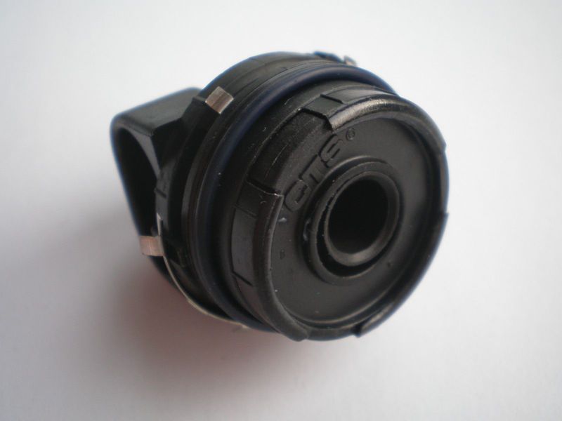

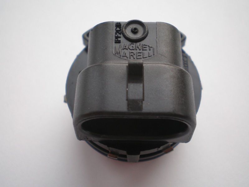

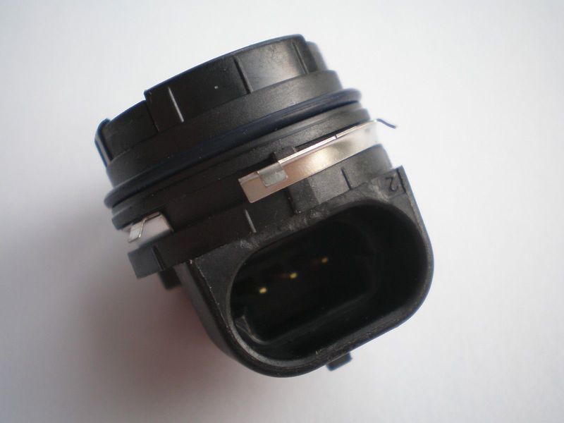

Messages : 3053
Salut.
Il faudrait avoir confirmation sur la référence ?.
Moi j' ai l' impression que c'est celui là IPF2C/B
J'ai regardé à la loupe sur le TPS sur la Stelvio et il semble dans l' idéal qu'il faille un extracteur.
Alors bon courage !
http://www.ducati.org/forums/technical/ ... ing-4.html
Ceci dit rien ne prouve pour l' instant que le souci de Guzzati soit le TPS.
Mais sans moyen de contrôle, ce sera dur de progresser sur ce sujet.
