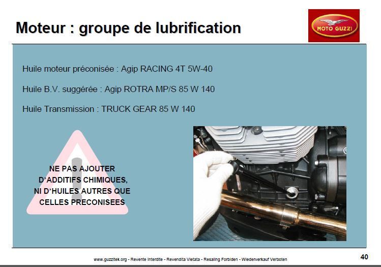

Mais on a déjà vu d' autres préconisation comme sur l'image ci dessous.
Alors écoute, pour ton klong ce n 'est pas forcément anormal.
Ta moto est neuve pour ainsi dire et roder une boite se fait sur des milliers de Km.
Si tu as un doute, tu fais essayer ta moto à la concession, tu as une garantie qui te couvre au cas ou un souci grave survient.
Par la suite tu pourras peut être envisager de demander si ton concessionnaire accepte de mettre de l 'huile 85W140 qui a tendance à adoucir l' ensemble du fonctionnement et atténuer le Klong !. :lol:
