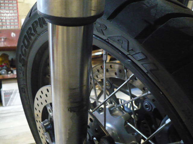

Houps !Phil08 a écrit :Surtout chez lui...laurent08 a écrit : Et je prends contact avec le concess de Charleville... Ça va être sympa pour une prise de contact : arriver avec une demande de prise d'un truc sous garantie![]()
Tu me fais peur, là
Je ne l'ai pas encore vu : il est fermé jusqu'au 24/08...
Tu peux être plus explicite s'il te plaît ?... (par mp si tu préfères)
Que je sache un peu à quoi m'en tenir et s'y je dois chercher une autre crèmerie...
Pour se faire une idée...

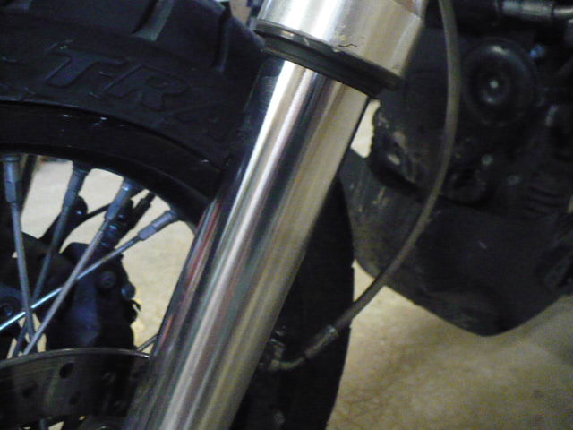

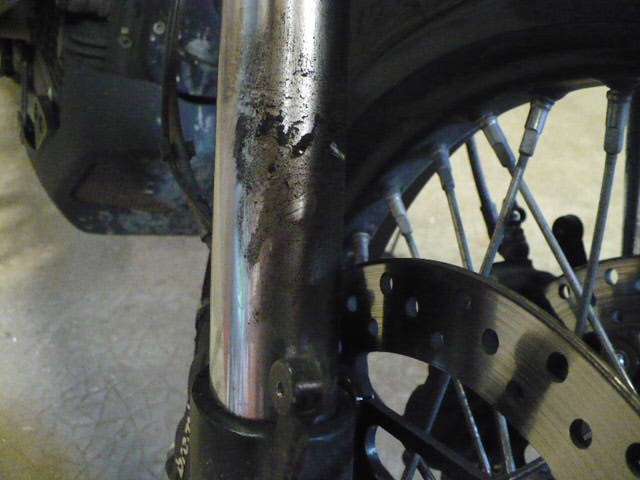

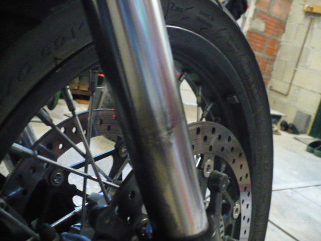

Etat des tubes droit et gauche après 1500 km de roulage (pour mémoire, la moto n'a pas 9000 kils)
Pas top, hein...

Non c'est pas top...pour la garantie ça risque d'être dur!
Au fait faut-il changer l'huile tous les 20000km comme préconisé et les joints spis en préventif en même temps?
Ma question n'est pas innocente car sur ces fourches inversées c'est une autre paire de manches que sur des classiques surtout en ce qui concerne la vidange.
A démonter la fourche il vaut surement mieux changer les joints mais j'avoue après avoir lu le manuel et vu les outils spéciaux utilisés (probablement pas indispensables) que j'ai un peu reculé devant la tâche alors que tout va bien ! J'ai sur ma facture des 20000km mentionné la vidange de la fourche mais à posteriori j'ai l'impression que l'on m'a facturé quelque chose que l'on a pas fait. Ma fourche ne présente aucune trace de démontage (ils ont été trés méticuleux...peut être) et vu le boulot j'ai de gros doutes
Quelqu'un a-t-il déja démonté ces fourches (moi c'est une de Griso) et y-a-il une astuce pour ne faire que la vidange et simplement (je crois que je peux aller allumer un cierge...)

Beh vi, surtout sur les fourches inversées comme sur vos brêles ou sur les V11.Lacorne a écrit :Au fait faut-il changer l'huile tous les 20000km comme préconisé et les joints spis en préventif en même temps?
Si le spi fuit, tu comprends vite le problème et le danger auxquels tu t'exposes, à la différence d'une fourche classique !

Les 1200S n'ont pas de fourche inversée mais une fourche "classique" avec cartouche comme les "inversées"!!! Ce qui fait que tu es obligé de TOUT TOMBER comme les inversées......Lacorne a écrit : Ma question n'est pas innocente car sur ces fourches inversées c'est une autre paire de manches que sur des classiques surtout en ce qui concerne la vidange.
