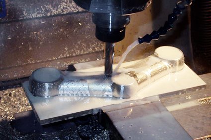

Les tés de fourche sont en fabrications, pas gagné non plus ça! Si il y en a qui récupère les copeaux d'aluminium??? J'ai déjà un sac de 100L plein! :lol:
