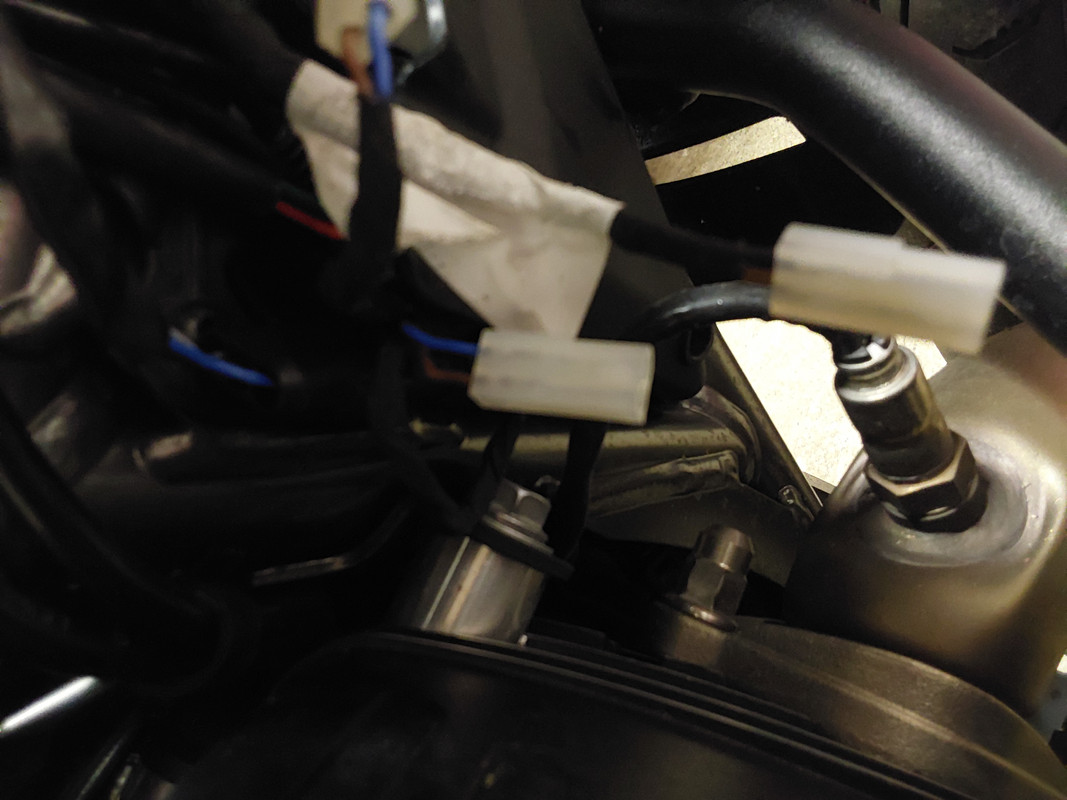

Si tu regarde bien ( le tuto) la 4eme (celle du haut) se retire par l'autre coté (coté gauche sens de marche)desmot a écrit : 09 janv. 2023, 12:41 Suer tuto , merci.
Mais moi la 4em vis tout en haut du cache a droite , bin c'est pas une vis , un genre de rivet plastique , j’ai pas osé tirer dessus ...
Si jamais un de vous a une idée pour pas tout casser , avec mes doigts de couturière , je vois déjà le carnage
Comme te dis PéPé33 cette fameuse vis est coté opposé , à gauche.desmot a écrit : 09 janv. 2023, 17:35 Merci pour ta précision , je regarde demain , fait trop froid ce soir , mais j’ai un doute , je parle bien du cache noire en plastique côté droit , assis sur le brelon.
J'ai effectivement une vis sur celui de gauche (angle supérieur juste sous le te de fourche) mais pas sur celui de droite , je m’y remet demain
Regarde bien avantdesmot a écrit : 10 janv. 2023, 07:10 Donc si j’ai tout compris , il faut obligatoirement enlever le réservoir pour enlever le cache droit !!
Vraiment pratique pour brancher 2 fils.
Alors que la vis gauche et extérieur , j'ai du mal à comprendre la logique (c'est pas d’aujourd'hui).
En tout cas merci pour les explications , maintenant il faut que je trouve les 2 connecteurs mâle
C'est bien sur celles ci que je me suis branché.desmot a écrit : 16 janv. 2023, 11:52
J'ai encore un doute sur le branchement, j'ai acheté des Tecnoglobe luxe , que je veux brancher sur les connexions d’origine.
La couleur de mes files ne correspond pas aux photos que j'ai vue sur le sujet , j'ai un bleu et marron et un marron noir.
Sur le schéma électrique , il y a vert/jaune et marron , pour brancher mes Tecnoglobe , sans la commande.
Je voudrais éviter une bêtise , si quelqu'un pouvait m’éclairer , je sais il y a du boulot !![]()
J'ai écrit juste un peu plus haut que ça n'a aucune importance sur les poignées , à partir du moment où tu n'utilises pas le module de commande déporté fourni avec.desmot a écrit : 16 janv. 2023, 16:59 Merci pour les précisions , la couleur des files côté poignées il y a un rouge un noir , dans quel sens côté connecteur moto ?
