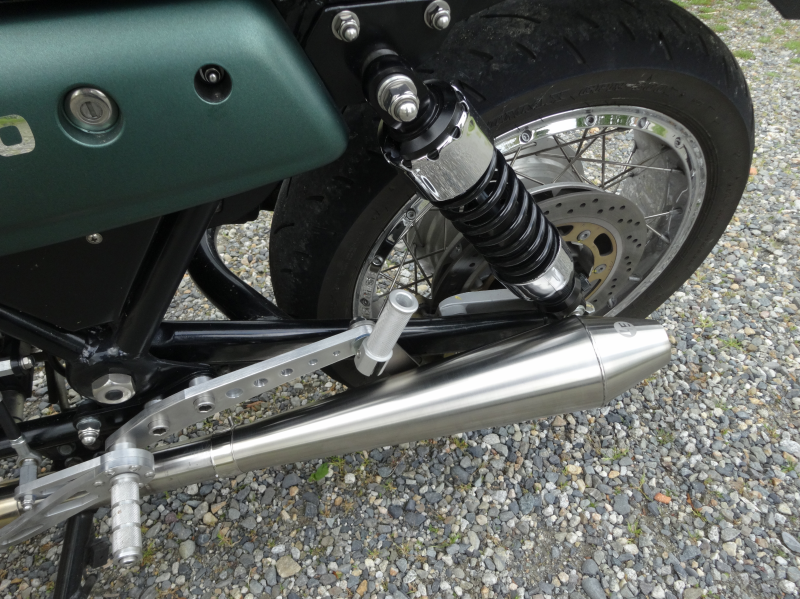

De retour pour vous mettre quelques photos.
Depuis la dernière fois j'ai entièrement remanié les repose pieds.
J'ai fini par me les fabriquer ces platines pour que ça me convienne enfin !!!
J'ai modifié aussi le système de sélection..unique au monde
J'ai monté les pots définitifs de chez Lossa, support de pot maison...
C'est pas flagrant sur les photos mais les pots inox font cent fois plus sérieux et qualité que les chinois chromés.
Son grave et feutré.
je vais pouvoir finir au poil la carto !!!
Et puis...pourquoi pas une selle marron jolie
On se répète mais encore une fois partir d'une calif pour arriver à ça... respect !
Pour la selle marron... bonne idée, mais je trouve (moi en tout cas) qu'on en voit de plus en plus, avec un mec barbu à chemise à carreau dessus... Un peu cliché... Toutefois, un marron très foncé, avec les poignées de la même couleur, s'accorderait bien avec le vert...
C'est marrant, ça me paraît impensable de ne mettre que la selle en marron sans les poignets, je ne sais pas pourquoi... ça fait un peu "rajouté", je trouve vraiment important qu'il y ait un rappel sur une autre endroit pour que ce soit cohérent...
Bref, de toute manière, vu le bon goût dont tu fais preuve, j'ai hâte de voir la suite... Mais au fait, comptes-tu t'arrêter un jour ? Cette mob paraît déjà plus que aboutie (hormis la carto, je ne parle que du visible)...
