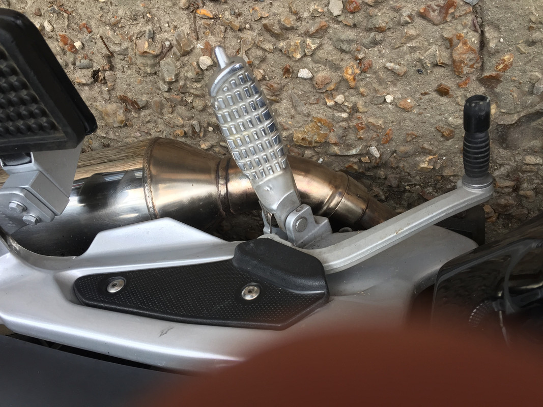

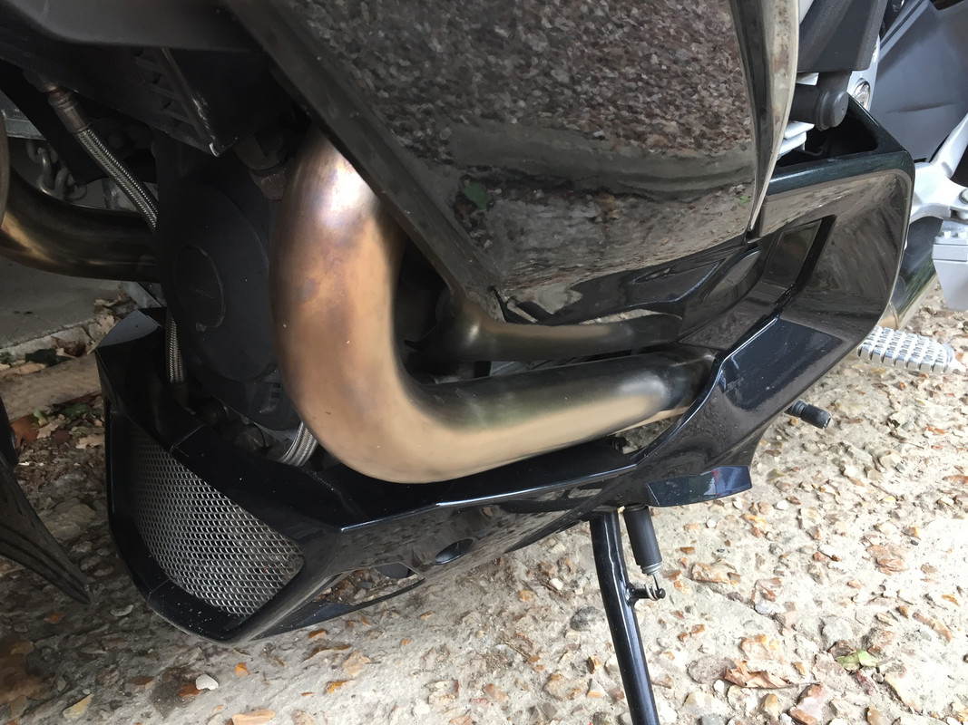

Pour en revenir à l'entretien du magnifique galbe des collecteurs des Breva, Douzesse et Norge :
Sur Black beauty ( ma Norge
) les coudes à la sortie des culasses commençaient à se marbrer de tache "chocolat".
J'ai donc mis sur ma perceuse une petite brosse rotative avec fils en laiton et j'ai entrepris de décaper toutes les parties visibles des dit collecteurs,
ainsi que la sortie de la boîte à fumée qui était carrément marron terreux.
Avec un peu de patience j'ai remis les tubes à nu, puis j'ai fini avec des tampons de type " Scotch brite " neufs et voila le boulot

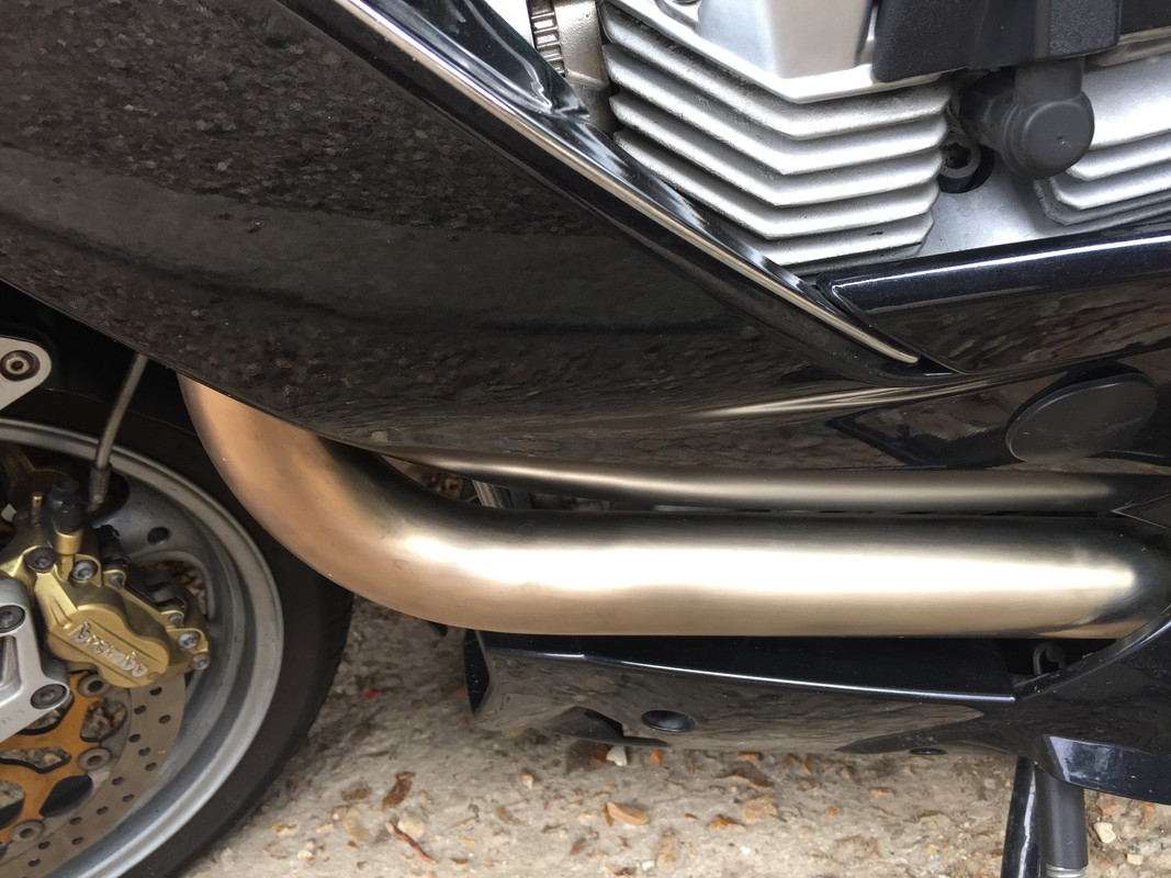

Voila l'aspect du polissage après avoir parcourus 150 km depuis le décapage.

Beau boulot !
150 km c'est pas encore beaucoup.
On est obligé après de redonner un coup régulièrement en tout cas en Normandie ...
C'est plus facile à faire par contre.
Mais bon c'est comme ça je vais m y faire
