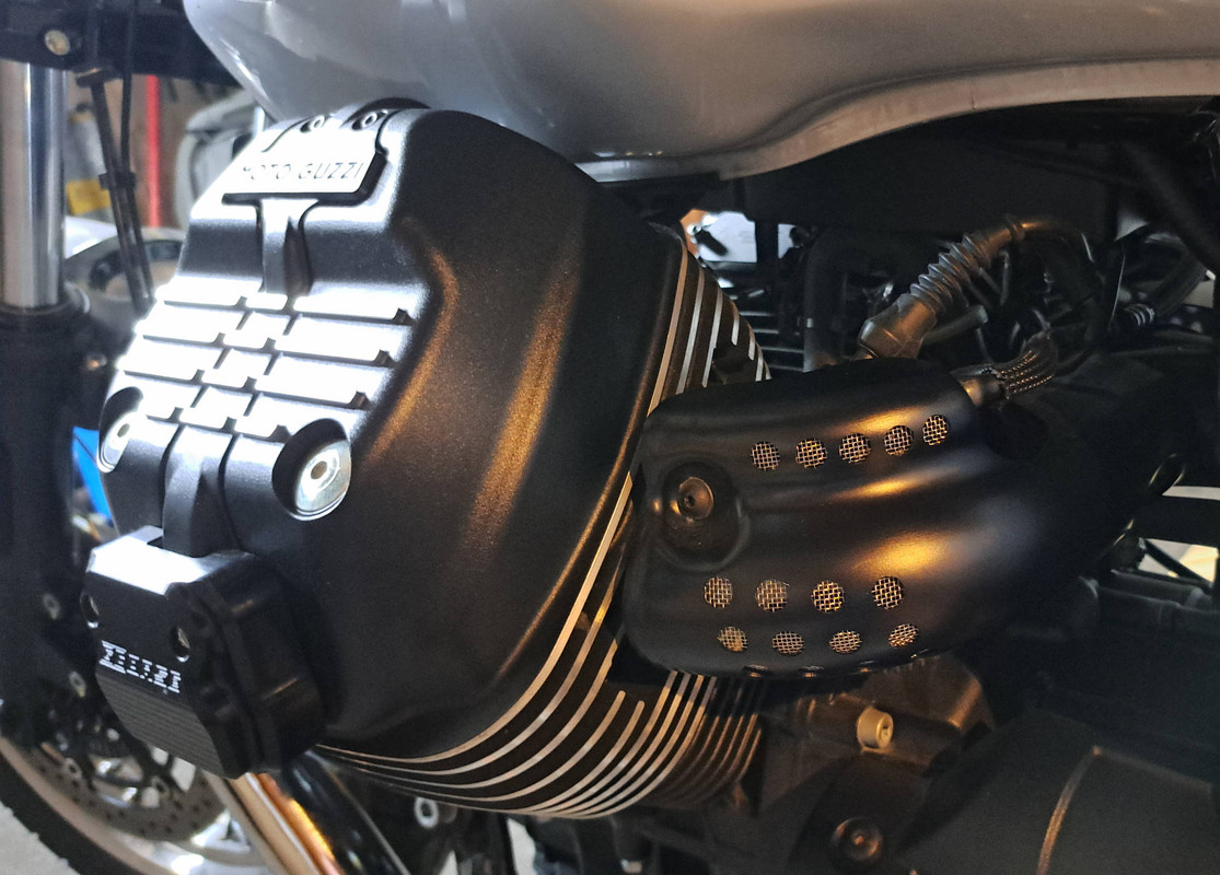

Et voilà la photo, finalement j'ai pris la Guzzi aujourd'hui.
https://i.supaimg.com/e5a2afba-917e-4fa ... 6e2fca.jpg

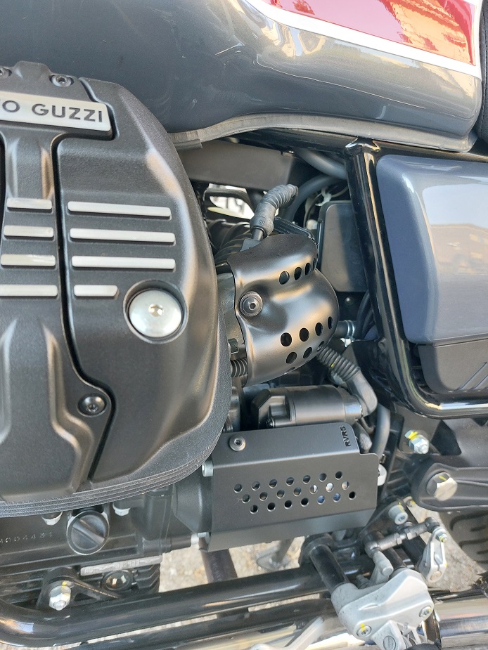

Les mêmes que Jibouille avec une toile inox collée :

GSemaille32 a écrit : 04 juil. 2025, 16:24 Les mêmes que Jibouille avec une toile inox collée :
Excellente idée le grillage fin derrière !

Copié sur une V7 anglaise :wink:
