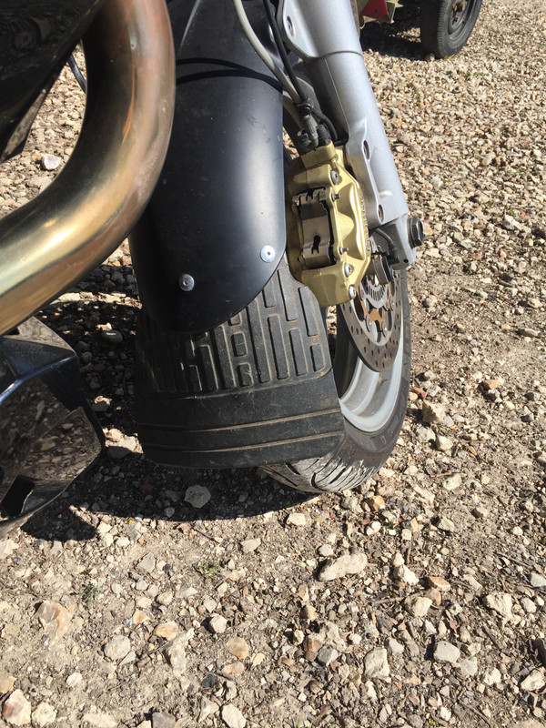

Convaincu j'ai acheté le Pyramid Plastic. Comment avez vous fixer le prolongateur au garde boue ? Avec le morceau de collant/feutrine fourni ou avec les rivets ?
Si vous n'avez pas mis de rivet est ce ça fonctionne sans vibration.

Je n’ai pas percé mon garde boue. Juste mis l’espèce de mousse autocollante et cela tient parfaitement.
Pas de mouvement ni de vibration.

Un grand merci Stephano. Je vais pouvoir le monter comme ça.

Idem pour moi, pas de rivet, et ça tient depuis environ 15000 km comme ça.

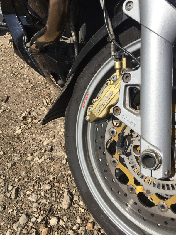

Une question complémentaire avant installation du Pyramid Plastic. Pour le serrage des vis des étriers vous connaissez le couple de serrage et avez utiliser une dynamo ou vous l'avez fait au "jugé" ?

C’est 50 Nm (manuel d’atelier).
Dans un premier temps, j’ai fait au jugé puis j’ai utilisé une clé dynamométrique quelques jours après (cela reste un organe de secu…)

Merci. Je vais faire comme ça. C'est plus prudent.
