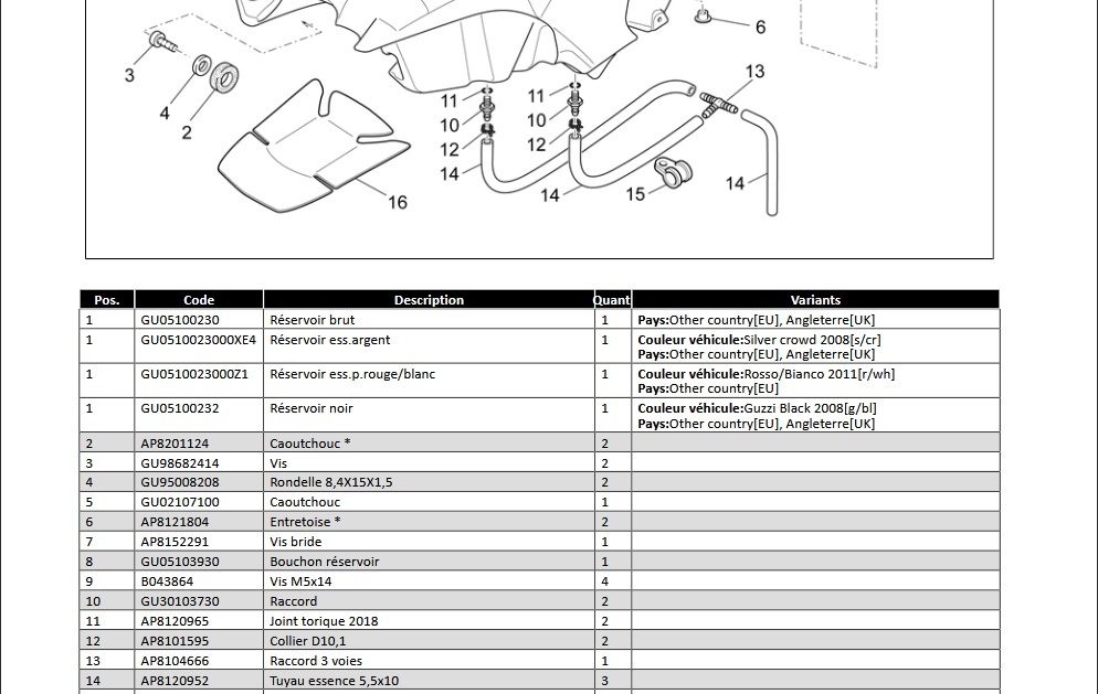

Ah tiens c'est étonnant ! D'autant plus que la durite 14 qui descend à la verticale est la pour évacuer, j'ai soufflé à travers une des durites sous la moto et l'air sort bien par le T.
Ce serait une double mise à l'air alors ? En tous cas ce qui est sûr c'est qu'une des deux manque a l'appel, j'ai levé le réservoir et il y en a pas sur le côté droit.
Peux-tu me dire où tu as trouvé ce schéma ?

Wil a écrit : 13 avr. 2025, 22:03 Ah tiens c'est étonnant ! D'autant plus que la durite 14 qui descend à la verticale est la pour évacuer, j'ai soufflé à travers une des durites sous la moto et l'air sort bien par le T.
Il ne faut pas levé mais enlevé le réservoir pour bien voir :wink:
Le schéma est issu de la bible guzzitek ( j'ai pris la part list car sur le manuel d'atelier j'ai pas trouver)
Manuel d'atelier: https://guzzitek.org/atelier/gb/1200/12 ... Compil.pdf
Part list: (page 21 et 37) https://guzzitek.org/parts_list/gb/1200 ... _PL(F).pdf
Bonne lecture :wink:

Les 2 durites de mise à l'air étaient bien branchées sous le réservoir mais une s'était glissés dans un coin inaccessible, maintenant les 3 sont a leur place sur le T .
