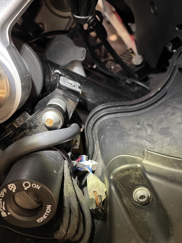

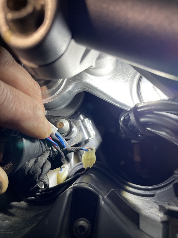

Re: V100 Mandello - Dépoilage
NB: Pour info les miennes était monté d'origineFabrizio a écrit : 15 avr. 2025, 18:00 Si j'ai bien compris des infos précédentes, le câblage partirait des poignées (sans entrer dans le guidon), irait vers la colonne et partirait vers le flan droit (assis sur la moto), sous le carénage ?
Après vérification (en démontant le cache filtre a air et l’entourage du neiman soit 6 vis allen) je viens de trouver les prises de chaque poignée
et c'est après qu'elles doivent se réunir en une seul prise dans le carénage
Vérifie en démontant les mêmes choses si tu trouve les deux prises ...
Oui c'est faisable mais il faut penser aussi que la poignée chauffante comporte également l'accélérateur (une prise de plus a branchée et là par contre c'est dans le carénageFabrizio a écrit : 15 avr. 2025, 18:04
si je suis dans le vrai, cette install resterait très faisable à la maison ?
Pour finir, en es tu content, chauffent-elles suffisamment ?
Pour avoir eu des Technoglobe sur la 1200 Sport (origine MG sur V85 TT et V100) je dirait efficacité moyenne
Je viens d'aller voir.
J'ai bien une gaine lovée le long du Neiman et fixée par un "tirap".
Du fil en sort avec 2 petites prises blanches libres, qui ressemblent fortement à ta photo et aux connexions des poignées chauffantes que j'avais sur ma Triumph speed twin et que j'avais installé seul,
tout étant pré câblé.
Donc là je pense qu'il suffit de raccorder les 2 poignées à ces petites prises (pré câblé).
Pour la poignée accélérateur, si tous les systèmes ride by wire sont conçus pareils, on peut retirer l'ensemble "poignée caoutchouc/armature plastique support",
ne serait ce que pour changer la partie caoutchouc ... Puis il suffit de placer la poignée accélérateur chauffante en lieu et place.
Pour cela, il faut ouvrir le commodo où se trouve le système électronique d'accélération et y insérer l'extrémité de l'armature plastique qui supporte la poignée caoutchouc.
En tout cas c'est ce que j'avais pu faire sur mon ancienne Triumph Speed Twin. Rien de compliqué !
La poignée chauffante avec le ride by wire n'est pas démontable je te déconseille de faire ce que tu as dis !
Pour accéder au connecteur rbw il faut démonter la bulle et le grand carénage droit !
Ça permet de faire un peu de nettoyage
