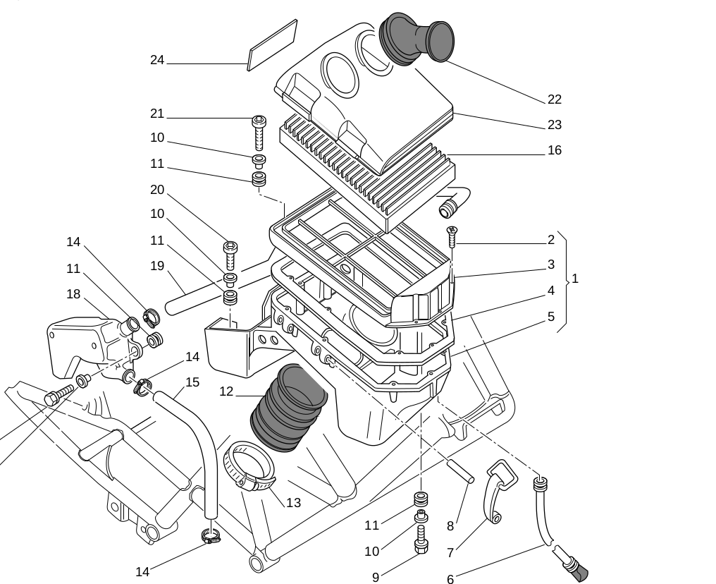

nouvelle amélioration de ma machine, inspiré du partage de Ferry que je ne remercierait jamais assez. sans ces partages j'aurais revendue cette machine.
j'ai débranché le tuyau du sas au niveau de la boite à air, et bouché les 2 cotés.
dire que j'ai faillit revendre cet engin.
ce moteur est fabuleux comme cela, le trou au alentours de 3600 tr/mn semble quasiment gommé.
avec le cornet Mistral et cela...le moteur est souple, puissant, réactif et vivant.
la consommation est maintenant basse.
mais cela me donne un nouveau problème que je ne sais pas trop comment résoudre..
je n'ai plus envie de descendre de la moto
est-ce grave ?

luc_v50II
Messages : 925
Re: 850 V7 - Tremblement au roulage
Message par luc_v50II »
Philippe F a écrit : 14 août 2024, 11:26
Tu as aussi touché à la cartographie ?
non pas du tout. la cartographie semble adaptative sur ces injection, mais toujours avec la cible de mesure des sondes.
je crois que le terme cartographie ne me parait plus pertinent, comme ce l'était sur les injection positions/gaz
ces injection battissent de manière dynamique une table a 10 niveaux régime/position poignet de gaz/lecture sonde, qu'elle mettent à jour quand les mesures sont stable un moment
(durée non précisée sur la doc que j'ai lu).
elles sont donc censées s'adapter au vieillissement du moteur pour rester optimales
il y a une explication dans le guzzitech
l'injection met donc un peu de temps à se recalibrer quand on change des paramètres, mais elle s'adapte, elle est prévue pour cela.
sur ma moto, après la correction du système de recyclage des vapeurs d'essence sur ma machine, il a fallut grosso modo 200 km pour la moto ait un fonctionnement que je qualifierais de plus régulier.
pour le cornet Mistral, le gain fut rapide dés le début, mais après une centaines de borne, on sentait que les réglages se sont affinés. (2500 km parcourue depuis)
pour la suppression du SAS, je n'ai pas beaucoup roulé, mais le creux de 3700 tr/min semble se gommer rapidement.
Pour le SAS, la boite a air est toute petite sur les V7, du à la forme du cadre.
je me demande, si le creux ressentit n'est pas tout simplement du au fait qu'aspirer l'air de la boite air vers les échappements pour atteindre les normes
ferait dramatiquement chuter la pression d'admission vue que la surface du filtre est quand même pas énorme ...
quand on choisit la V7 on choisit aussi son look, et se look a des avantages et des inconvénients ... comme une boite à air toute petite ...
Quadro39
Messages : 518
Message par Quadro39 »
C'est pas une boîte à air d' d'un moteur de 3 l de cylindrée c'est juste 850 cm3... :shock:
V7 853. Stone 2021.

Quadro39 a écrit : 14 août 2024, 15:13 C'est pas une boîte à air d' d'un moteur de 3 l de cylindrée c'est juste 850 cm3... :shock:
oui Quadro39,
mais a 3000 tr/min, si on avait le parfait remplissage a la pression atmosphérique
il aurait besoin d'avaler quand même 1275 litre d'air en 1 minutes
vu la taille du filtre à air et de la boite, ce moteur ne respire pas forcément bien.
je n'ai plus ma Mostro mais je pense que le filtre à air faisait entre 3 et 4 fois la surface de celui ci.
elle respirait de manière bien plus dynamique :
cela me semble donner raison a ceux qui utilise des filtres plus performants et des couvercle plus aéré.
mais pour le moment, cela me suffit.
tu as le filtre à air d'origine ?
