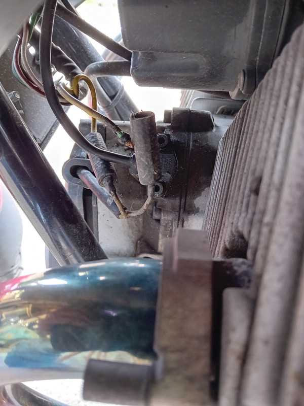

pescalune a écrit : 02 juin 2024, 16:43 eurêka j'ai trouvé un fil coupé qui sort de l'alternateur
je l'ai rebranché vite fait mais pas terrible : 13.06 volts au ralenti 13.60 à 4000 tours.
Re: 750 Breva - Electrique : en rade
j'ai fait le branchement à l'arrache il faut que je reprenne les cosses qui sortent de l'alternateur qui ne m'ont pas l'air d'origine (voir les morceaux de durites ) et qui sont bien oxydées .
de toutes façons une énorme révision est a prévoir , changement de boite la cinquième siffle allègrement et à y être l'embrayage et bien d'autres choses comme ont dit j'ai du FOIN sur la planche
