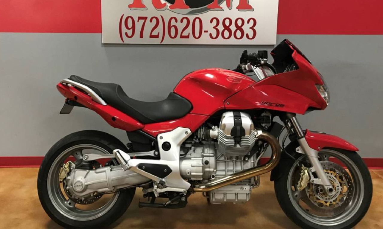

j'ai retrouvé le lien du gars qui a fait une norgenstein : à voir ici.
et une photo d'un autre bricolage où je pense que le bonhomme a carrément coupé les flancs du carénage (et j'aime bien le résultat) par là.

je n'ai malheureusement pas de photo mais dans mon club "les amisguzzistes" il y a un nouveau Norgiste qui a acheté un Norge , venant d’Angleterre grise de 2007 (comme la mienne)
et il a laissé que le haut du carénage en le coupant a coup de disqueuse , juste au niveau des clignos au dessus des cylindres et je trouve çà assez réussi

Re: Accessoire - Carénage Norge
Là ou il a coupé ... il n'a plus les clignotants
par contre il n'a pas de problème pour faire le niveau d'huile.
- Messages : 15005
Vraiment bof bof ce truc
