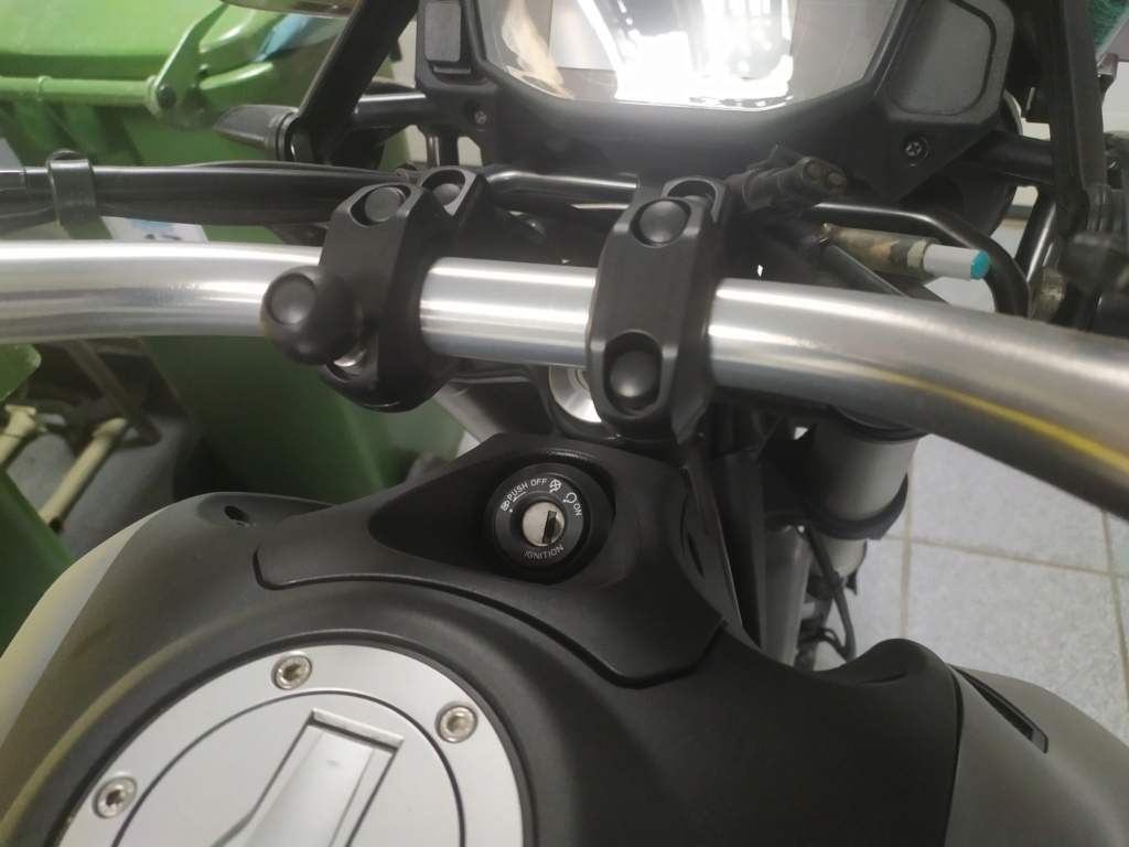

Re: V85 TT - Réhausse du guidon
Message par Alphonse »
Génial Pascal ! :D
Merci pour les photos.
Et tu dis que ça ne tire pas du tout sur les câbles ?
Quand tu tournes à fond le guidon de gauche à droite, aucune résistance ?
Il me semble que tu parlais d'avoir retiré l'ancien guide câbles.
La mienne est déjà pourvue du nouveau guide câble.
Si MG n'a pas modifié la longueur entre cet update de montage, ça devrait aller.
J'attends ton retour concernant le débattement du guidon.
MERCI !!! :)
PS : tu mesures combien ? et impressions après modification ?

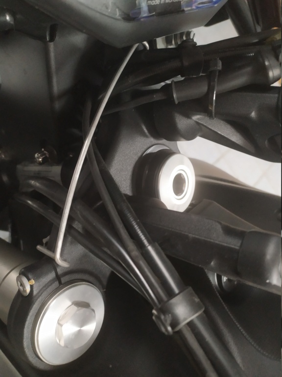

Alphonse a écrit : 26 avr. 2021, 09:20 Et tu dis que ça ne tire pas du tout sur les câbles ?
Les câbles sont forcement plus tendus qu'à l'origine ! Mais comme tu peux voir sur la 2ème et 3ème photos les câbles ne sont pas en extension aux extrémités du guide câble.
Alphonse a écrit : 26 avr. 2021, 09:20 Il me semble que tu parlais d'avoir retiré l'ancien guide câbles.
L'ancien guide câble, c'était avant la campagne de rappel. De mémoire j'avais laissé le guide câble mais j'avais extrait le câble d'embrayage. Si je me souviens bien c'est lui qui était trop rendu
Alphonse a écrit : 26 avr. 2021, 09:20 J'attends ton retour concernant le débattement du guidon.?
Pas de pb pour le débattement du guidon, il va de butée en butée sans forcer (contrôle roue av pas en appui au sol). Et comme tu peux voir sur la 2ème et 3ème photos les câbles ne sont pas en extension aux extrémités du guide câble.

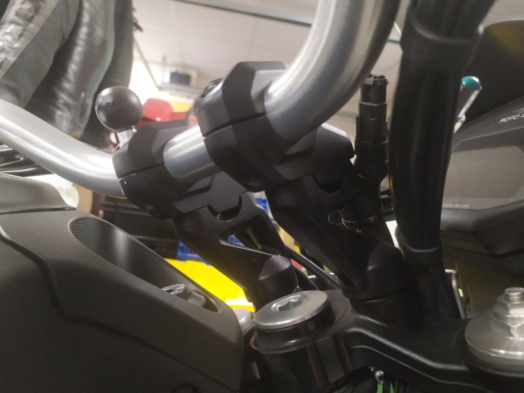

La réhausse/avancée du guidon me semblait une solution pour mieux maitriser la maniabilité du bestiau à basse vitesse.
Lorsque je vois ton montage Pascal, je m'interroge sur la rigidité de l'ensemble :!:
Je sais que nous sommes sur un trail avec une fourche à "grand" débattement mais j'ai constaté que dans les enchainements rapides on ressent une torsion entre la roue et le guidon,
Idem en ligne droite si l'on essaye de brusquer la direction la moto continue tout droit alors que l'on a bien vu le guidon bouger d'une grande amplitude.
En "tout terrain" dans des chemins avec de grosses pierres roulantes, on ressent (je) ressent le même phénomène, si l'on se crispe sur le guidon, on sent la roue avant suivre son chemin sans retour dans le guidon :? :? :?
N'étant pas un crossman aguerri, j'avoue ne pas être très fier dans ce genre de situation.. :oops:
Tout ça pour dire :lol:
Avec ton montage, ce phénomène est il amplifié ou le problème vient seulement de moi :shock: :?:
